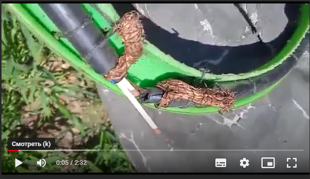

Не знаю как кто, а я такого кабеля не видел, что в место из под централтной жилы 6 витков да ещё и 2 спички помещались.

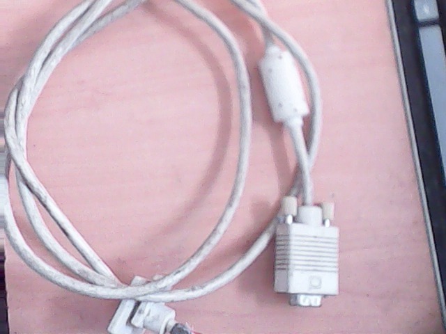

От мониторов кабель вга можно посмотреть. Там тоже пачка проводов внутри и экран есть.
126
А в чём выражается "нестабильность"? Может надо просто механическую фиксацию - типо, эпоксидкой залить?
127
такой?
https://upforme.ru/uploads/001b/4f/36/2/t313849.jpg
валяется один .и другой, на мониторе от разбитого экрана, к которому я ещё на том форуме хотел экран от телевизора приспособить. Длина около 140 см, если до цилиндрической "гули" - помехозащиты.  Эту гулю можно снять, или лучше обрезать по её? и какую длину-диаметр выбрать, на всю длину этого провода нормально будет ?

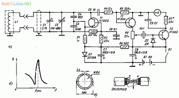

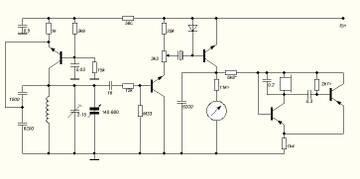

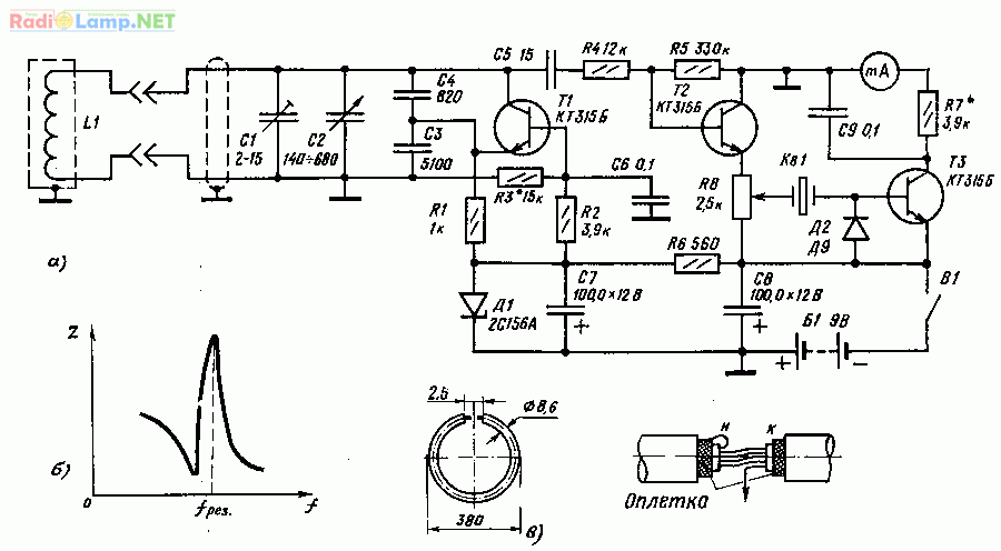

Источник https://radiolamp.net/news/640-samodeln … torax.html
https://upforme.ru/uploads/001b/4f/36/2/t244072.png
И редактированная схема
https://upforme.ru/uploads/001b/4f/36/2/t150691.jpg

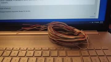

Никак не отреагировал про применение 10-парного телефонного. Там можно и часть витков включать, и экран есть, и ничего передёргивать не надо.
Отредактировано angren68 (2023-07-21 19:51:36)
140
Хотел отреагировать. Да нету такого сейчс. Когда то было и много. много цветных жил, а был ли экран не помню. Вроде был. голая земляная жила точно была. И аж две внешние пластиковые изоляции, трудно раздираемые. Оно? Толстый, толще пальца. Расходовал всё, на антенны нужно было тогда, и на прочую проводку. Не расходовал бы спёрли и сдали , не долежало бы. И так сдали в конечном итоге, то хоть послужило.
141
Оно. Конечно, может в Ушсорке сейчас уже и нет такого кабеля. Но поближе к "цивилизации" ещё можно найти. Купить нереально. Там от сотен метров. Но куски можно найти. Причём я встречал и довольно мягкие. Проще тогда поработать с экранированной витой парой. У нас это пока тоже не дефицит.

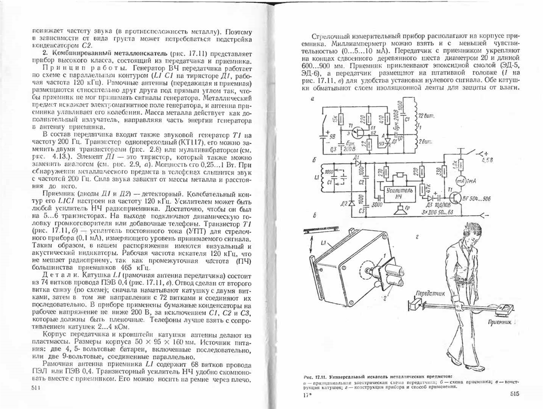

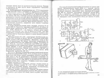

Источник
В "источнике" утверждается, что метод биений недостаточно чувствительный. Что-то сомневаюсь. При установке достаточно низкой частоты биений на слух можно ловить отдельные Герцы. Другой вопрос, при очень близких частотах возможен захват частоты (самосинхронизация двух генераторов), поэтому совсем слишком близко установить не получится.

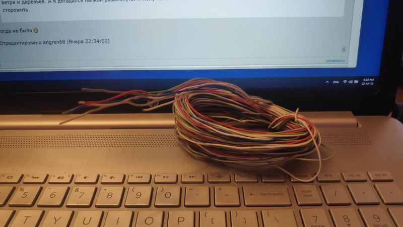

146
Легко. Я давно уже использую провода из телефонного кабеля, причем они бывают различного диаметра. Оплетки в кабеле, как я помню, не было, но вот один неизолированный провод был протянут.
https://upforme.ru/uploads/001b/4f/36/43/t871228.jpg
147
С оплёткой и я не встречал. Экраном там идёт плотно намотанная  вокруг пучка проводов фольга с одиночным неизолированным проводом.
Отредактировано angren68 (2023-07-22 11:05:03)
вот для этого и надо, чтоб не уходило от других причин на отдельные Герцы.И даже на отдельные герцы отзывается только с определённого рассояния, не очень большого, а дальше как бы не достаёт.
В источнике почти что биенщик, только вместо второго генератора кварц.
