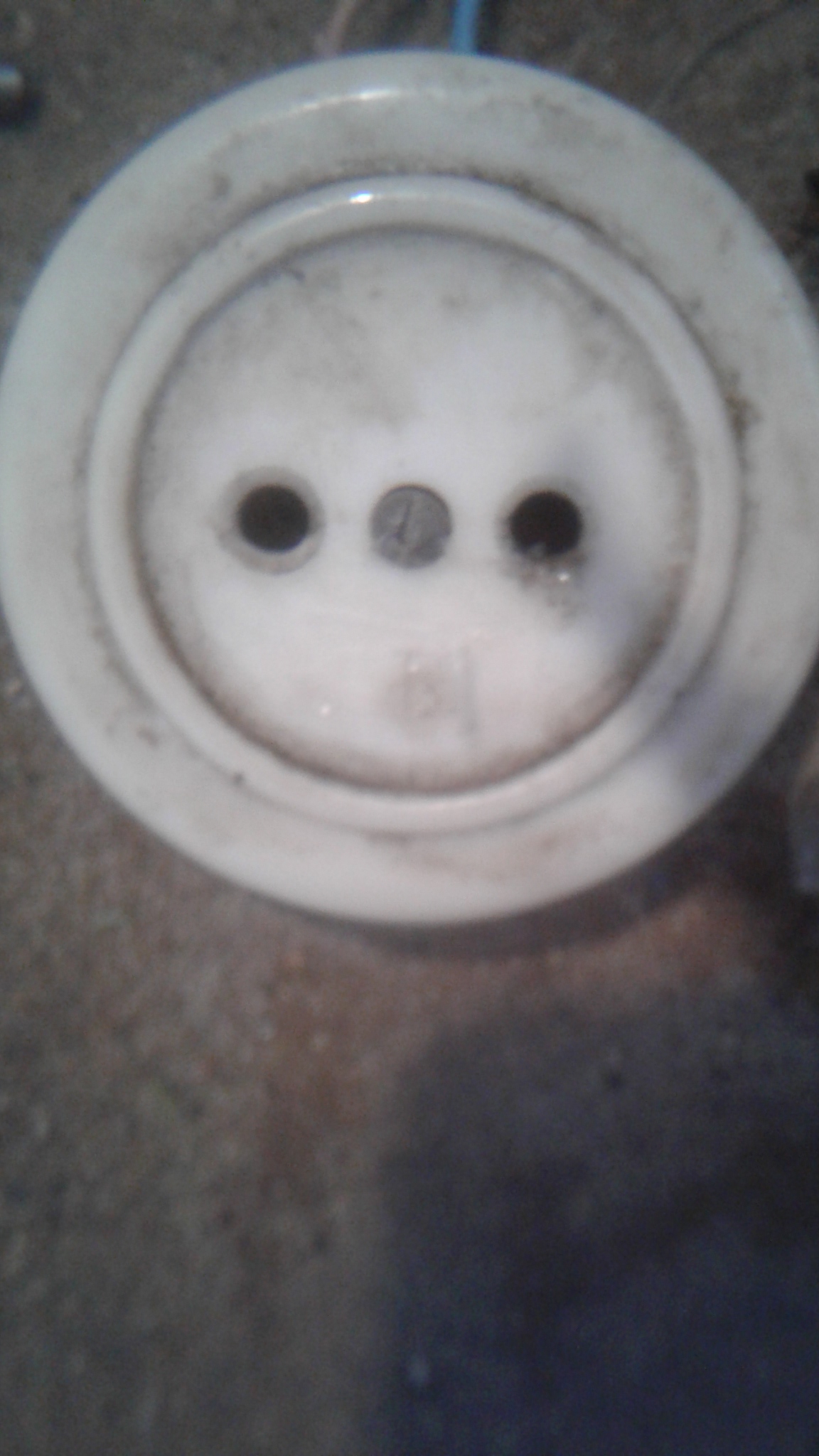

вот такая только. Тоже советская. Даже с ценой. Но без пружинки, А в пружинке наверно вся ценность?

На Авито - полно.
Не люблю такую конструкцию - слабеет винтовой контакт перехода контактной группы на клеммы. И не евро..
Впрочем, об этом уже написали.
94
Да, конструкция противоречивая - хорошо пожпружиненые гнёзда и ненадёжный винтовой зажим.
95
Да, ценность именно в пружинке. И в много-разовости, т.е. можно и евру-вилку всунуть и потом обычный паяльник и оно не раздолбается. ШниЕдеры-Леграны и прочая братия имеет под кальку обычные полоски подпружиненные. А розетку такую для поделок всяких нашел, например регулятор мощности для паяльника, где не нужен с землёй контакт и нужна многоразовость.
Тот контакт пластинки железной и бронзовой не страшен - пишут что при напряжениях больше 150 В  есть эффект микросваривания, протекающий ток пробивает окисел, т.е. там обычно нет проблем при правильной  сборке с гроверной шайбой.
Где-то в "закромах" есть розетка с такими пружинами и евро-земле-контактом.

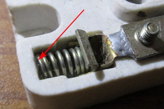

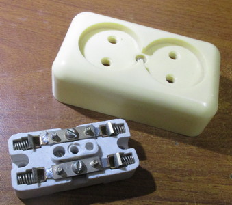

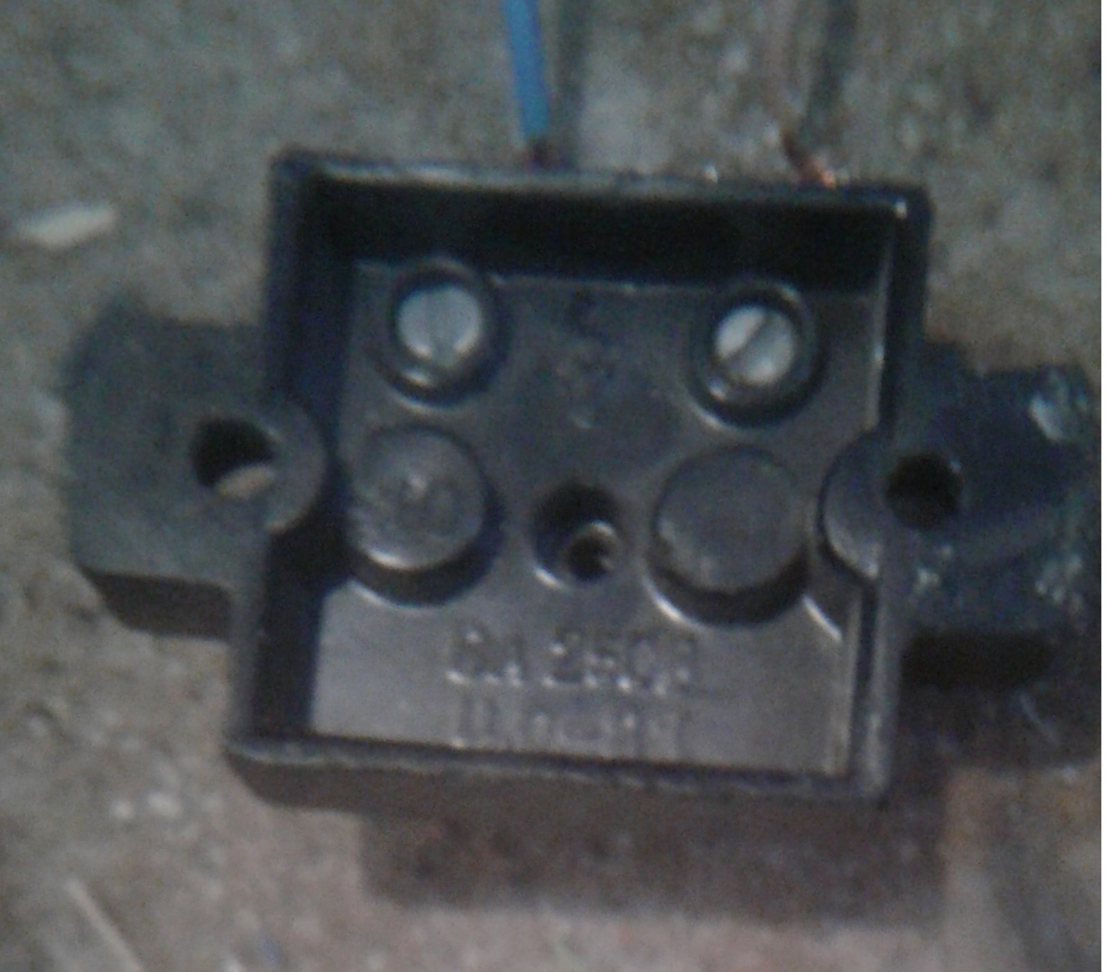

Есть подобного устройства розетка, сделанная уже в современной России. Покупал лет 6-7 назад. Основание керамическое. Крышка типо карболита, неплавящаяся и негорючая.
http://upforme.ru/uploads/001b/4f/36/11/t433840.jpg
Как видно, в обозначенном месте я тоже её пропаивал, иначе ослабевает и начинает подгорать. И, кроме того, в место, обозначенное красной стрелкой, - каплю эпоксидки. Иначе пружинка со временем "выползает" вверх и прижим выпадает.
http://upforme.ru/uploads/001b/4f/36/11/t134754.jpg
Дырочки тоже требуют евреизации, как и у советской.

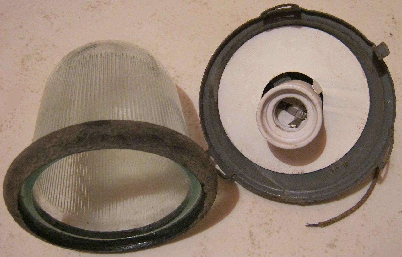

Нет, советские патроны для закрытых светильников  были иные,  из  2  фарфоровых  частей, и не было  той самой  проблемной  для современных  подгорающей  и сминающей  вставной части из  алюминиевой  анодированной  фольги .
https://upforme.ru/uploads/001b/4f/36/41/t375819.jpg
А  контактная группа была идентична карболитовым патронам  и взаимозаменяема   с ними.
Отредактировано AZUS6 (2023-06-18 20:26:04)

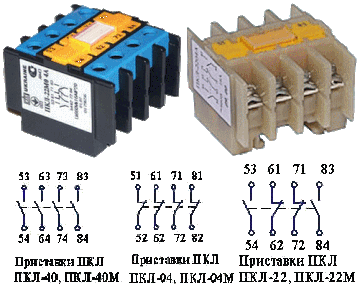

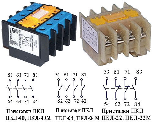

Существует ли электомагнитный пускатель, такой, чтобы при обесточенной обмотке была замкнута одна группа контактов, а при подключённой - другая. И какая это модель, или как называется , чтобы поискать.
(Для чего- необходимо подключать потребителя либо к одной трехфазной линии, либо к другой. Вроде получилось разжевать.)
Существуют, абсолютно точно. Я работал с таким оборудованием. Искать в нынешнем интернете , чтобы дать наводку, это времени жалко, бессмысленно потраченного. Всё равно вы там сами будете искать. Существовали (существуют?) пускатели, самостоятельно наращиваемые, в которых можно было группы контактов добавлять, либо на замыкание, либо на размыкание. То, что такое есть, это 100%. Ищите, да обрящете.
P.S. Посмотрел. Есть ВСЁ! Выбираете пускатель, подбираете насадку с нужным режимом. Типа такого.
https://upforme.ru/uploads/001b/4f/36/12/t927521.gif
Отредактировано angren68 (2023-07-13 22:18:25)

Есть абсолютно одинаковые с виду пускатели, различных марок и на разные токи, в которых изначально есть 3 нормально разомкнутых контакта (включающих 3 фазы) и 4й может быть как изначально нормально разомкнутый так и изначально нормально замкнутый. Они как-то малость различаются по маркировке. Ну или, как описал angren68, с дополнительной насадкой... она бывает на 4 и 2 контакта.

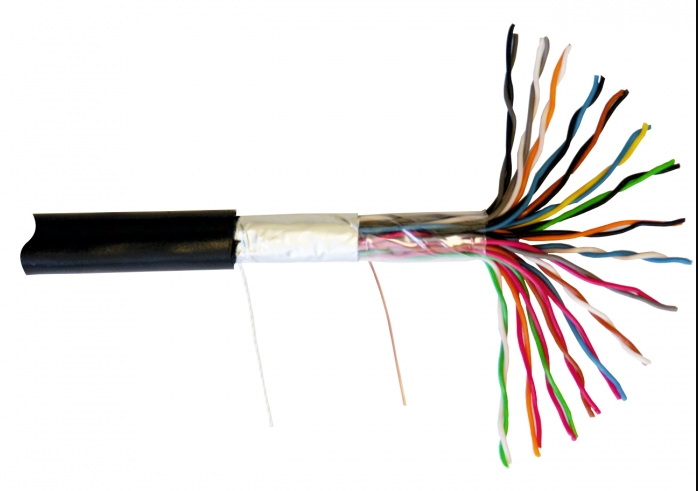

Тот кто представляет(вопрос переадресован) во вставить не видит проблемы("подковать блОху" любитель). 6 жилок 0,1мм. Сам я такого кабеля не видел, возможно там из за многожильной жилы(каламбур) канал пошире немного.
Только в случае с бракованными кабелями, или нагревая током центральную жилу. Но зачем такой геморрой? Назад его не впихнуть. Мазохисты! :D
Давным давно проблема изготовления катушки решена. Берётся кусок 10-ти, или 20-ти (30, 50) парного телефонного кабеля.Там все жилки сразу изолированы друг от друга, сворачивается в кольцо, и паяются жилки так, чтобы не создать КЗ витки.  Например, за первый вывод берётся "начало" синей жилы, "конец" синей" жилы припаивается к "началу"бело-синей", Конечно, места пайки изолируются. И так до последней жилы.
Плюсы:
- куски такого кабеля - не проблема
- сразу присутствует экранировка
Минус:
- надо поэкспериментировать с катушками.
P.S. Опять не даёт фотки грузить!!!  :mad:
P.P.S. Заработало!
