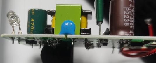

43745,2 написал(а):
Кстати, в телефонных зарядках нет игреков ?

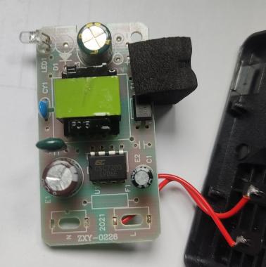

О! Грубо нарушу правило - "Админ всегда прав."
Без Y кондёра некоторые питаки для мобильника могут не запустится... Игреки же разные - без игрека который со вторички на первичку , импульсник будет сильно ср.....ть в эфир.
Пришлось разобрать один:
https://upforme.ru/uploads/001b/4f/36/26/t240533.jpg
https://upforme.ru/uploads/001b/4f/36/26/t86897.jpg
Вон он, синенький.
А, понял вы имели в виду Игреки которые с сетевых проводов на землю, так их и игреками нельзя называть, просто фильтрики...
Даже не поняли, почему их так называют?https://upforme.ru/uploads/001b/4f/36/73/t638566.jpg

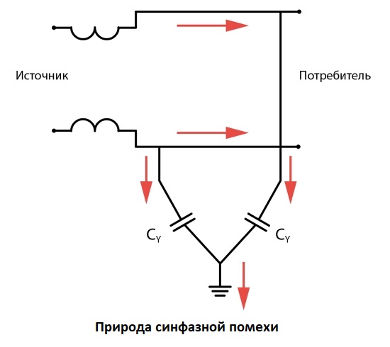

Если на скрин глянуть:
https://upforme.ru/uploads/001b/4f/36/26/t767648.png
Кондёрчики, соединены с землёй безграмотно. Нижние обкладки должны приходить на землю по кратчайшему пути, и никаких общих проводов с кондёром противоположной фазы... Любой пионер с паяльником это вам скажет.
Никого не хочу задеть-оскорбить-обидеть!
Ну и не вижу ответа на вопрос про кондёр со вторички на первичку ......      Какое ему погоняло ?  А ?   :rolleyes:
(А кондёрчик это весьма важный.)
Отредактировано prusony (2026-05-21 09:42:01)

А не надо путать принципиальную схему с монтажной. И нарисована схема так специально для пояснения особо тупым. На принципиальных схемах вообще не принято показывать соединения под углами, отличающимися от 90°.
Ну так это тоже аргумент в "мою" пользу. Изуродовали схему чтобы доказать домохозяйкин взгляд. ))
Ой, да ладно! Я устраняюсь, нафик этот спор ни-о-чем. Кому как удобно так и называем этих героев-кондёров, которые могут убить кого-то или защитить.  :D

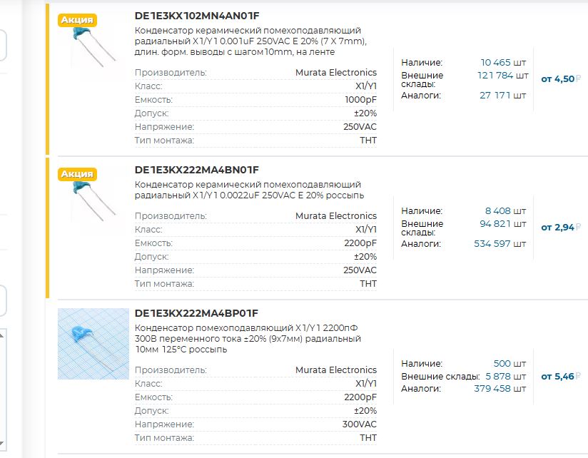

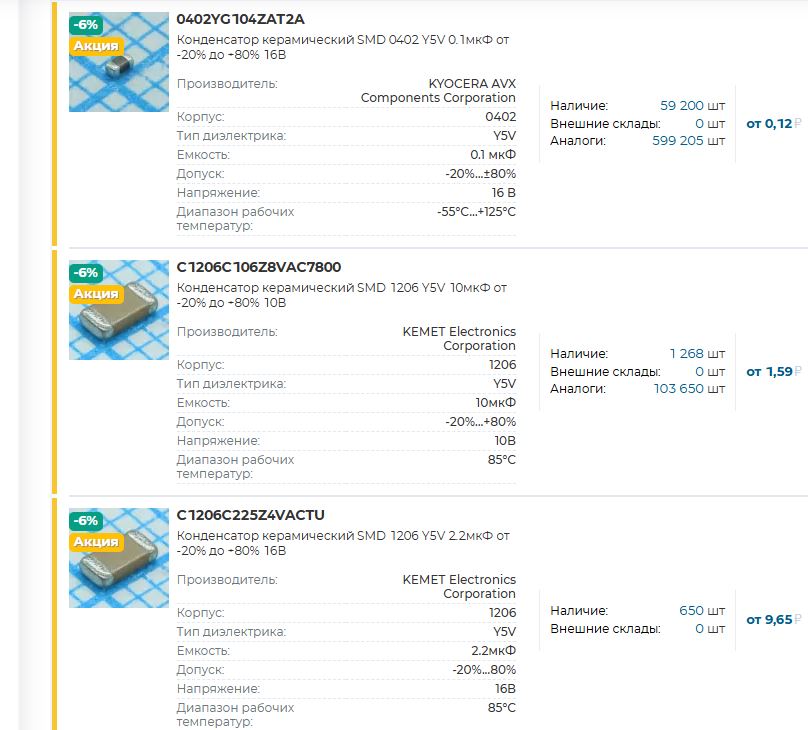

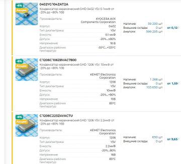

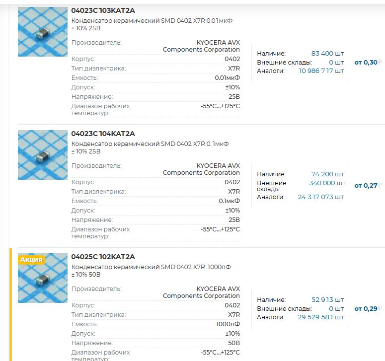

Не всегда следует слепо верить Интернету. X7R и Y5V чуть ли не самый распространённый вид диэлектриков. Любые керамические ёмкости больше некоторой величины обладают такими диэлектриками. Ради примера на сайте "Промэлектроники" сделал пару скриншотов.
Вот SMD-шные X7R:
https://upforme.ru/uploads/001b/4f/36/12/t981096.jpg
Вот SMD-шные Y5V:
https://upforme.ru/uploads/001b/4f/36/12/t568529.jpg
Заметьте, напрямую указан тип диэлектрика
Перешёл в подраздел помехоподавляющие конденсаторы. Заметьте, ни буквы о типе диэлектрика. Только "класс".
https://upforme.ru/uploads/001b/4f/36/12/t712772.jpg

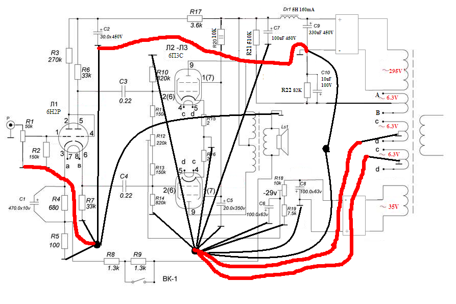

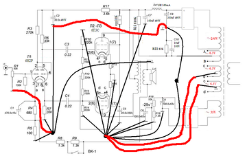

Ааааааааааааа, нафига я влез в это...... ))))))))
  1) как назвать кондёр  со вторички на первичку в ИИП ???
  2) начинающий радиолюбитель увидит "упрощенную" схему подавления и сделает монтаж по ней, потом будет хелпать , мол "что-то стало еще хуже".... (Это не упрощение для понимания, а изврат, чтобы доказать свой прикол.)
  Товарищ Фейман ни в работе ни в быту ни разу не помог мне своими открытиями. Сильно помог в быту Иссаак Хискович Наназашвили своей книгой "Строительные материалы на основе древесно-цементной композиции". Этот ученый-практик гуру по арболиту , упрощений никаких в книге нету, таблицы формулы результаты исследований рецепты составы советы.
  Про физиков-теоретиков отдельная тема )). Какую иногда пургу выдают, потом опровергают, и уровень науки теперешний тоже отдельная тема-2. Не будем...
  Дополню картинкой грамотного преобразования схемы, чтобы показать разводку земли, а не доказать хрень какую-то...
  https://upforme.ru/uploads/001b/4f/36/26/t972232.png
  Но сразу отгорожусь от ламповых УНЧ, это не моя схема!!! В смысле - ламповые УНЧ надо пхоронить уже с почестями...
  Ну красиво же! Силовая земля, сигнальная земля... Просто восхищение! ))
Отредактировано prusony (2026-05-21 11:19:39)
