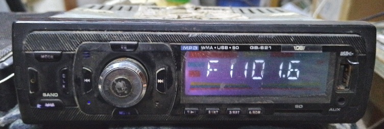

Что это у неё за несущий сигнал на частоте что на фото, 106,4 FM, автопоиск без антенны отлавливает. Супергетеродин и даже мой кривой регенератор такого не сделает.Деньгу дерут а такими косяками занимаются.
Там  всегда пустая несущая (тишина) или  какой-то шум есть? Есть ли рядом с вами железная дорога, какие-нибудь промзоны, аэродром и т.п.? Возможно, какая-то помеха от ведомственной системы связи или телеметрии, если есть небольшой шум - возможно, мелкие пакетные данные идут. Может, какой репитер в ожидании, он пузыря дает, а недорогая магнитола имеет проблемы с фильтрацией паразитных каналов приема. Так что косяки не на радиостанции. Вообще, похожае на комбинационную помеху.
Про супергетеродин -не понятно вообще. Вы думаете, что автомагнитола построена по схеме прямого усиления? :)
Отредактировано f300 (2025-04-13 20:56:29)
452
Да ничего там рядом вообще нет - "степь да степь кругом".
453
Тогда я бы отключил нахрен на время все домашнее электрохозяйство, все приемники, компьютеры и т.п.. включил бы магнитолу от акб и повторил поиск станций. Подозрение на удачную комбинационную помеху от своего хозяйства
Зы. А нет ли дома какого-нибудь старого доброго  радиотелефона из 90-х, вот  может 3 гармоника 33.86 мгц образует 101.6 😃🤔
Отредактировано f300 (2025-04-13 21:31:34)
454
Пустая."Отсутствие шума", как это на УКВ .
Нарочно поднялся, сейчас ночь, спят зарядки, преобразователи, даже отключил смартфоны оба, хотя заранее знал что глупо это- несущая есть при отключенной и даже закороченной антенне- чтобы создать такой эффект нужен как минимум жучок, какой мы у Малютки делали, и лежать  он должен рядом, уж в радиоприёме я кое как разбираюсь.Смартфон такой помехи не может создавать. И- то же самое. Более того сделал ещё один эксперимент. Вытащил ещё одну такую магнитолу-флешколу. Модель тоже не нашёл, но схема соединений там ещё по русски, а в первой уже по буржкйски. Морда
https://upforme.ru/uploads/001b/4f/36/2/t363863.jpg
У этой всё чисто, никаких глюков. Но если соединить её антенное гнездо с гнездом или даже корпусом первой, включённой, конечно, появляется та же несущая, но уже с лёгкими щелчками частотой 2 Гц. Так что подозрение на помеху от внутренних часов первой магнитолы. И возможно, виноват не завод, а прежний хозяин или старение.
455
Тактовый генератор процессора магнитолы?
456
Наоборот, там скорее всего что то цифровое, эту не открывал, но обычно там приёмник- микро микрошка меньше ноготка, несколько смдэшек и кварчик. по работе которой я как то "сдавал экзамен" на том форуме по просьбе Алексея. Если супергетеродин, то где хоть один контур, где полосовой фильтр ПЧ -в этой микрошке? И если всё таки супергетеродин, то его можно перетянуть на другие частоты, пусть цифровыми методами ?
457
Возможно.Но почему в одной есть, в другой чисто.Отгнила какая нибудь "масса"?скорее всего
458
Процессоры разные.
459
Тогда косяк всё таки производителя. Рассчитывалось наверно что не будет использоваться на границе уверенного приёма,  а в городе мощный сигнал бесследно задушит эту помеху
460
Магнитолку запитать от АККума, затем выключить вводной автомат в дом, слушать....

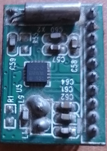

Там dsp.  Кратко:  После смесителя стоит ацп, потом цифровой фильтр, который обеспечивает основную селекцию и подавление паразитных сигналов, детектирование, потом стоит цап, который выдает православный аналоговый сигнал нч на оконечный усилитель. Никаких больше пч-фильтров и вообще LC-контуров. Режимы детектирования, диапазоны приема могут задаваться резистивными делителями в обвязке dsp или, само собой, с мп.
Так что там -да - настоящий супергетеродин.
Отредактировано f300 (2025-04-14 09:56:46)
467
https://upforme.ru/uploads/001b/4f/36/2/t465223.jpg
Вот он . Десять ног .На микросхеме написано 3020 BWMW 931 .Не гуглится, машины какие то вылазят.
Неважно что в таком плачевном состоянии. Плата с мусорки- для препарирования.
468
И нога у кварца перегрызана кем-то. ;)
469
Каррозия, мышь такая.:_)
470
Ещё подпаяться возможно. Ну или заменить кварц
Только хотел сказать... И надо съесть столько провода. Золотить не надо. малейшая трещина- и металл весь внутри выедается, остаётся золотая трубочка. Не всё блестит, что золото

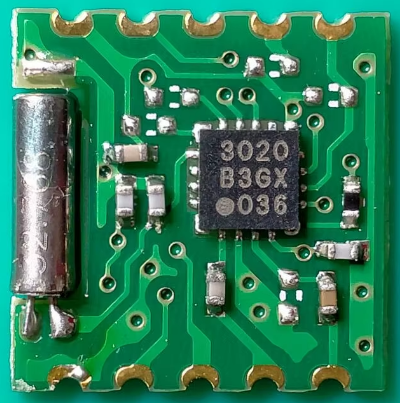

https://upforme.ru/uploads/001b/4f/36/2/t693934.jpg
фотка из интернета такая же
472
https://forum-monitor.net.ru/threads/572363/
далее
https://aliexpress.ru/item/100500792352 … 7b0dzWl5pA
https://upforme.ru/uploads/001b/4f/36/2/t739373.png
Похоже она и AM FM ? Или то другая версия ?
473
далее
Просто плата для SMD монтажа на основную плату, вся разница.
474
а как её заставить АМ принимать- есть простые инструкции, или надо вдаваться в
https://ru.wikipedia.org/wiki/Цифровой_сигнальный_процессор
кварц там простой "часовой" на 32,768 кГц, коих полно, тем не менее сумел подпаять. А что он делает тактовую частоту задаёт или  частоту приёма тоже(как работает синтезатор, примерно в курсе ).На платах там ведь ещё кварцы есть вроде.
475
Лучше уж такой взять почти за ту же цену.
Или такой, как я раньше показывал.
Будет и AM и FM, и SSB.
Отредактировано Tadas (2025-04-14 14:25:38)
476
Так взять, его то надо взять, а не выковырять с мусорной платы....)))))))
477
Всё зависит от целеполагания...
478

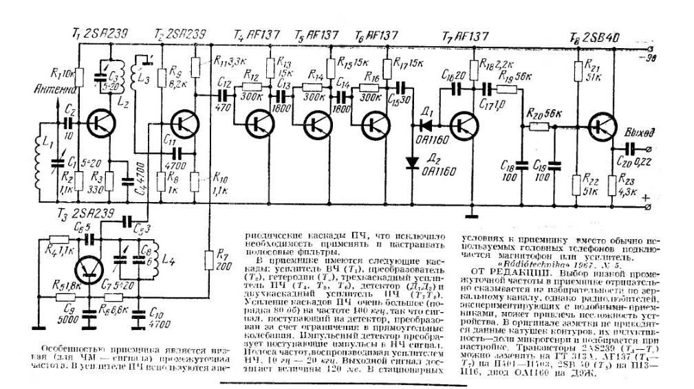

А там супергетеродин с нулевой ПЧ.
С нулевой это  и регенертор(отчасти) и прямое преобразовние Полякова. Только  аналоговыми методами
Так всё таки с нулевой или ненулевой?
А этот
https://upforme.ru/uploads/001b/4f/36/2/t425003.jpg
с нулевой или просто низкой ?
Один в один не собирал. Потому что не пойму где и как там ПЧ выделяется.Собирал ПЧ-НЧ часть и лепил к нему УКВ блок с более низкочастотным ПЧ контуром, получалось с низкой. Первый, более удачный вариант к сожалению потерялся.
Понравился "счётный" детектор, без контуров.
479
этот с нулевой или просто низкой ?
В тексте же написано - низкая ПЧ 100кГц
https://upforme.ru/uploads/001b/4f/36/29/t430958.jpg
480
Но как она может выделиться на резисторе R11, без контура
