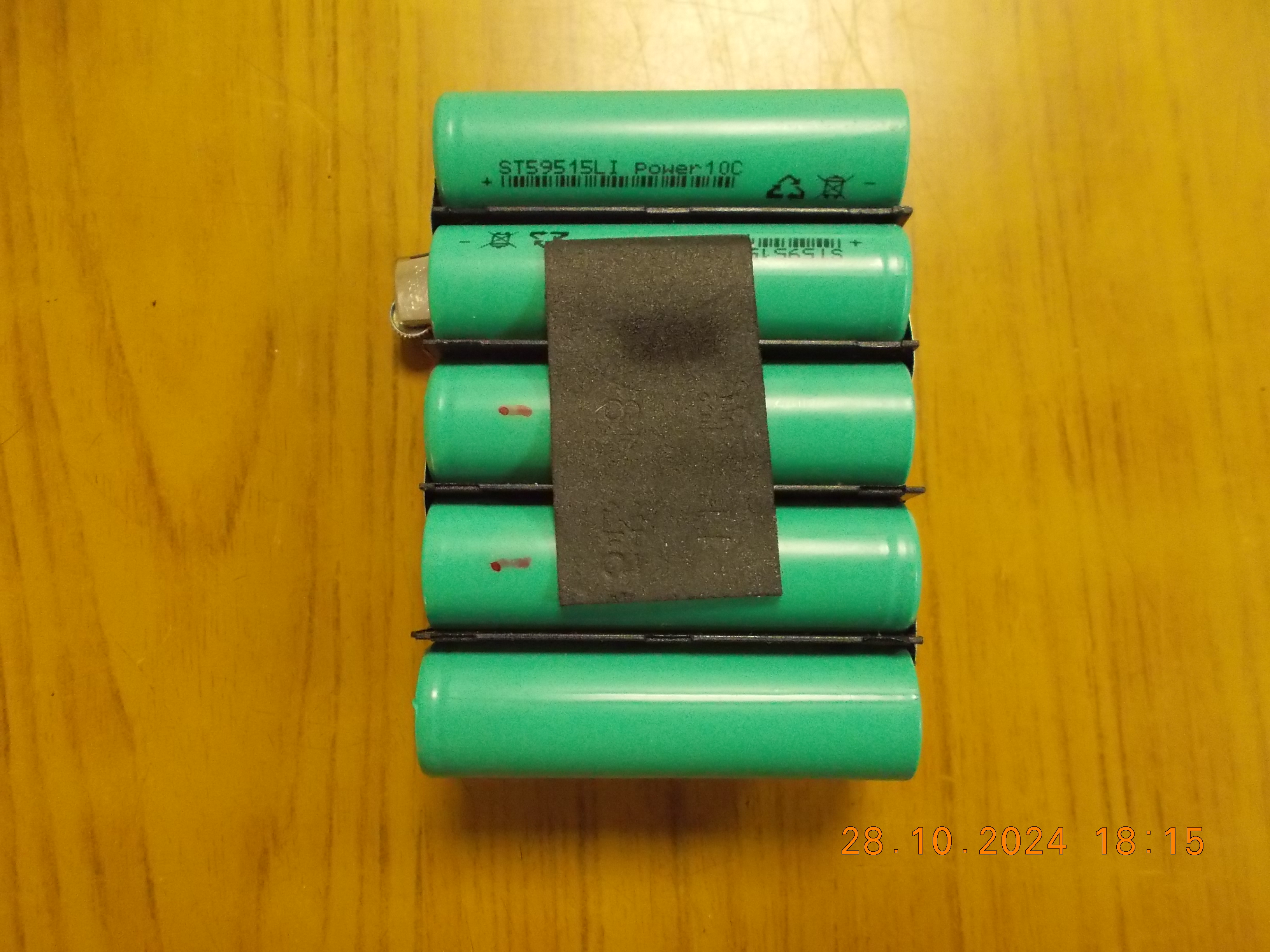

Принесли шурик во с такими аккумами. В одном из них элементы полностью нулёвые, в другом 2 полудохлых по 1.5...1.6В. Можно их как-то встряхнуть или померла так померла?
В данном случае - вашими же словами - выкинуть и забыть. Сами элементы можно оставить для других целей. Их "приподнять" ещё можно для слаботочных применений, для шуруповёртов они уже не пойдут.

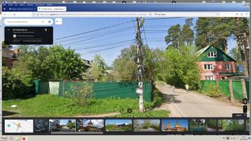

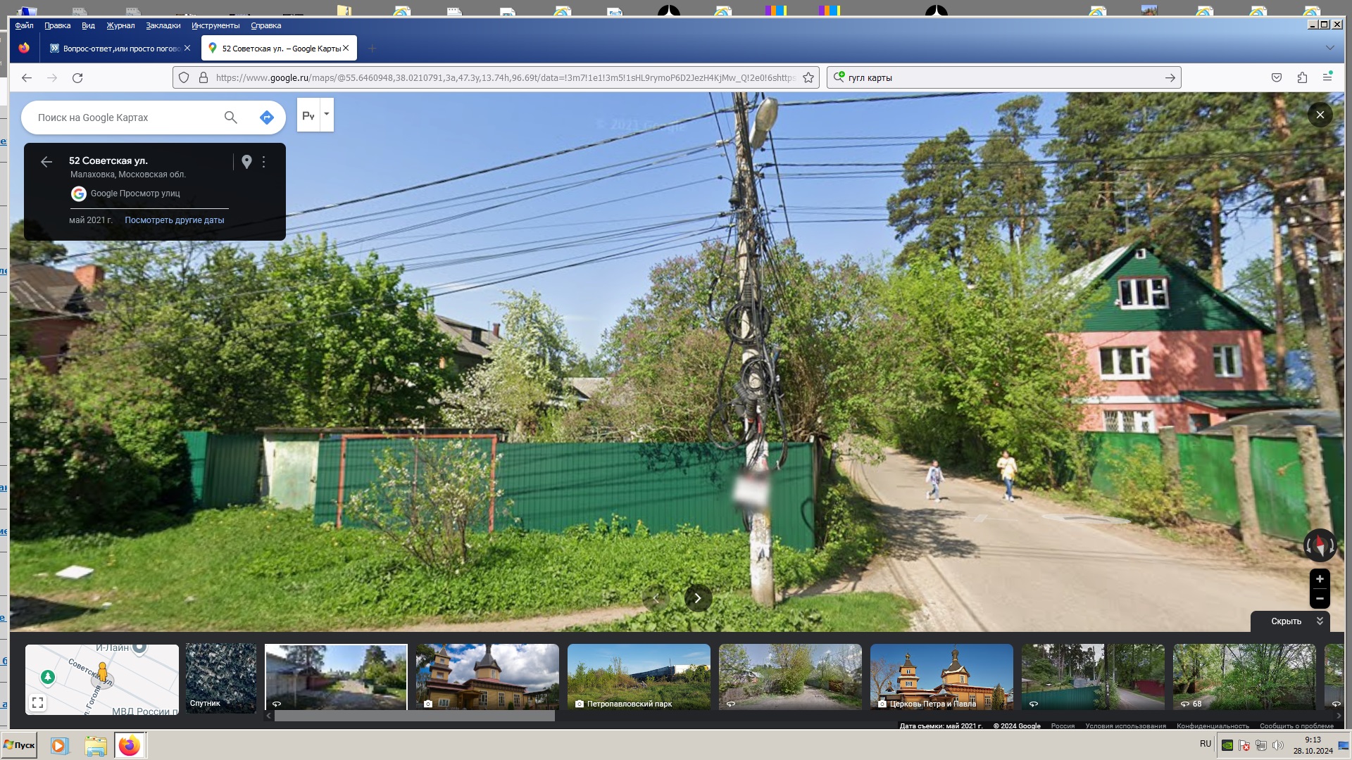

А в Малаховке такой "колхоз" )))
http://upforme.ru/uploads/001b/4f/36/46/t723604.jpg

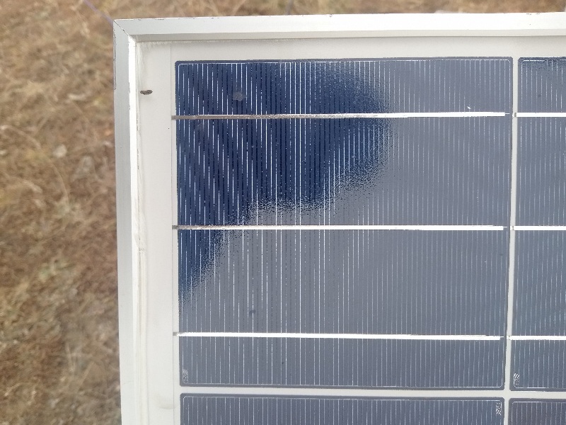

https://upforme.ru/uploads/001b/4f/36/2/t612386.jpg
Вот таких квадратов ,разделённых белой полоской-плёнка видна-6×10=60, а в квадрате 68 полосок.Видими полоски соединены параллельно, а квадраты последовательно.
Там стекло, на него наложены солнечные элементы,
К стеклу не приклеены?
Затенение одного квадрата вроде не влияет существенно, мощность падает в соответствии с площадью заведения.Возможно там параллельно диоды стоят.

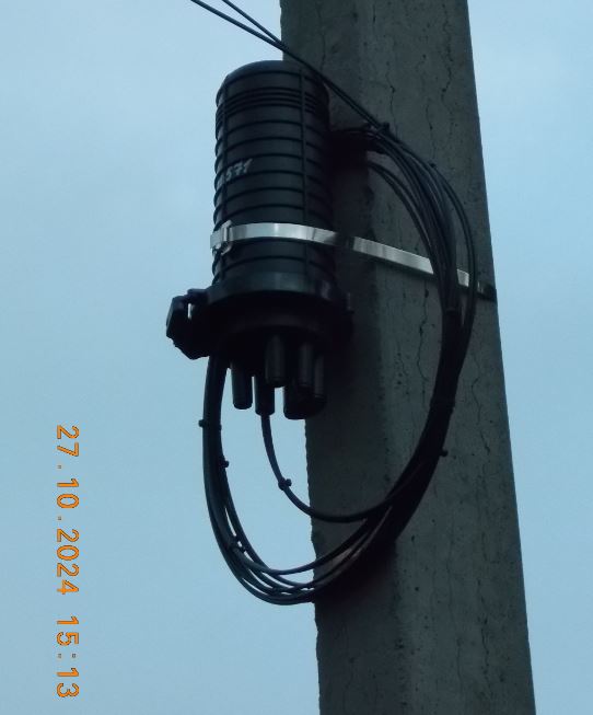

https://upforme.ru/uploads/001b/4f/36/12/t256815.jpg
Ошибаетесь! Вот эта вот штука и есть муфта оптоволоконная!

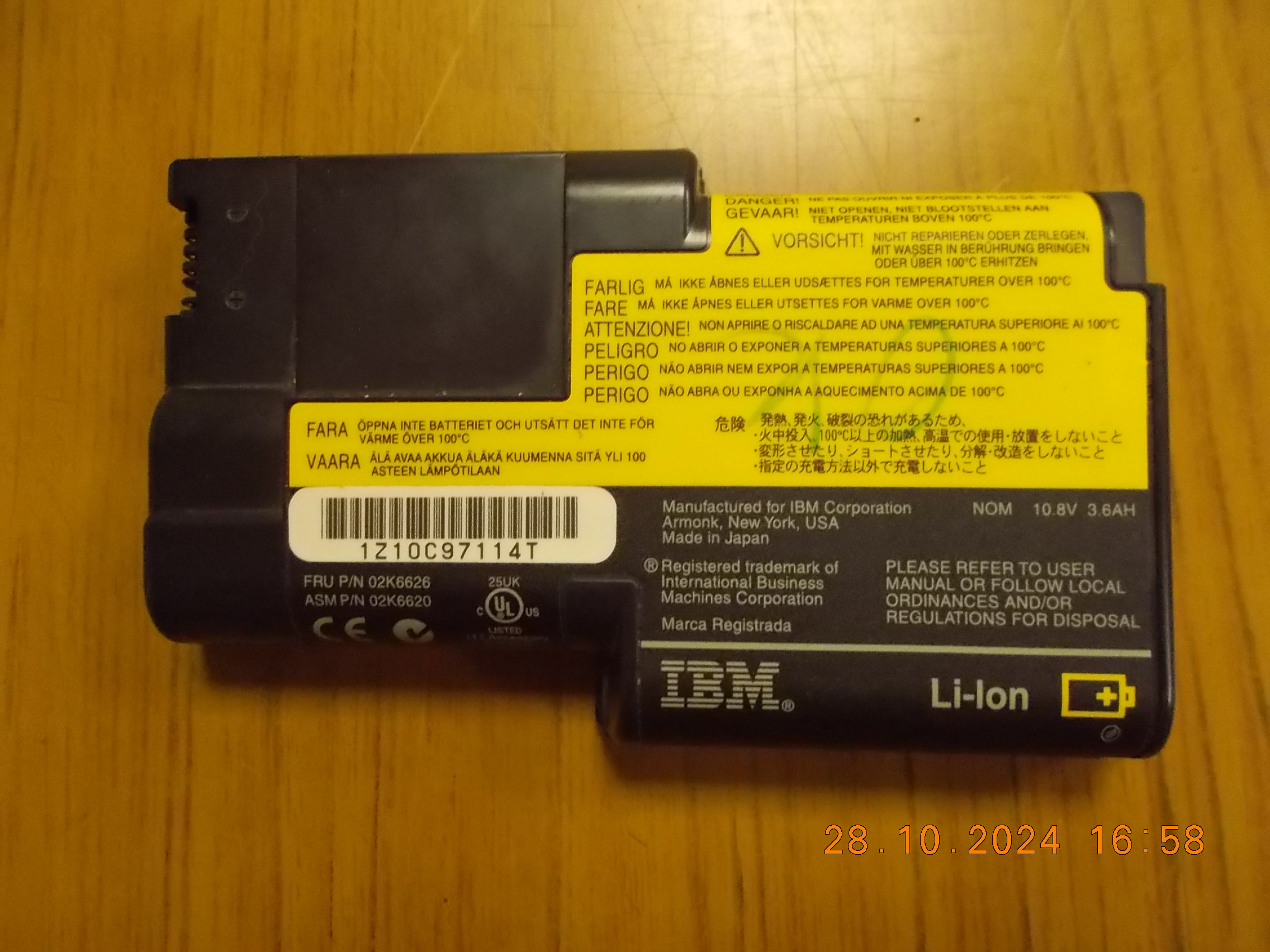

Есть у меня вот такой от древнего ноута Т23.
https://upforme.ru/uploads/001b/4f/36/24/t448675.jpg https://upforme.ru/uploads/001b/4f/36/24/t501623.jpg
В нём тоже те правые 2 дохлые, а остальные по 3.9В... лежит уже несколько лет без дела, а ноут работает на даче просто от БП... мне там этого хватает. Можно взять отсюда и 2 заменить там.
У меня вопрос и сомнения. На тех аккумах написано 18В 1,5Ач. Это получается что каждый элемент на 1500 мАч. и это для шурика? Там и элементы как-то чудесно обзываются ST59515LI... если это посмотреть то какая-то чушь вылезает.
https://upforme.ru/uploads/001b/4f/36/24/t750579.jpg

Насколько я понимаю в акк, для "шурика" нужны рассчитанные на большой ток разряда, ноутбучные быстро сдохнут.
Вот например https://www.chipdip.ru/product/inr18650-30q
Отредактировано LLL_MMM (2024-10-28 21:25:07)
313
Да вот я и думаю, но почему тогда на корпусе самих аккумов написано 18В 1,5Ач? Причём написано на обоих одинаково. Тот левый цветной его родной, а второй купленный и полуживой. Только подсветка горит, а двигун даже на вращение рукой никак не реагирует.

На корпусах самих аккумуляторов написано 18 В 1,5 А*ч только потому. что каждый отдельный элемент имеет ёмкость 1,5 А*ч, и их пять штук последовательно включены. Не может дать большой ток из-за того, что у одного, или нескольких элементов большое внутреннее сопротивление. Обычной цэшкой этого не увидеть. Ещё двигун может не реагировать по той простой причине, что есть КЗ в обмотке (тоже очень часто встречающаяся неисправность). На 18 В внимания обращать не стОит. Кто-то из производителей на пять элементов укажет 18 В (5 х 3,6 В), а кто-то все 20 (5 х 4 В). Встречал и 21 В (5 х 4,2 В). Кто-то пишет полное напряжение зарядки, кто-то более реальные цифры, кто-то напряжение основного рабочего режима, зависит от маркетологов данной фирмы.
В вашем от ноутбука есть такие данные:
https://upforme.ru/uploads/001b/4f/36/12/t132418.jpg
Судя по количеству элементов, там три группы соединённых параллельно двух элементов по 1,8 А*ч. Заменить попробовать можно. Надо чётко знать, какие. Старые элементы от ноутбуков порой дадут фору "современным", так что пробуйте, терять -то нечего. ;)

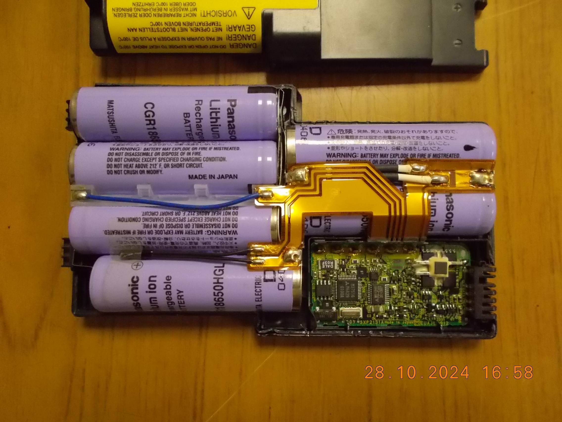

Да, они там соединены параллельно по 2 шт.
А вот про 18В 1.5Ач меня что-то смущает... как такого хватает для шурика? Это то понятно, я об этом и упоминал, что каждый элемент нужен всего на 1500мА
Виталий, закажи десяток на 2 аккума: https://banned/3EFrpP или https://banned/3EFrqy
Ничего я заказывать не собираюсь, я не "ремонтник" и никогда за деньги ничего не делал... отдам и пошлю в СЦ. Мне это до лампочки. Я могу поковыряться для хорошего друга/подруги, а остальных в СЦ.
