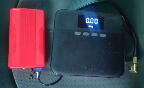

После того, как однажды в Грузии с меня за подкачку шин содрали 10 лари (почти 4 USD, по баксу за колесо  ;) ), решил купить себе компрессор 70mai. Работает от бортовой сети, но я сразу-же отрезал длинющий шнур и подпаял разъем ЕС5, теперь включается в PowerBank. Еще заменил наконечник на быстросъем. Теперь не плачУ ни грузинам, ни нашим, ни вашим  :D
https://upforme.ru/uploads/001b/4f/36/43/t887186.jpg
P.S. Глянул на давление шин в колесах трактора, всего-то около 1 атм  :huh: Хотя, в принципе, логично, на полуспущенных ездить по бездорожью лучше, существуют-же вездеходы на шинах с низким давлением, аж до 0,3 атм...

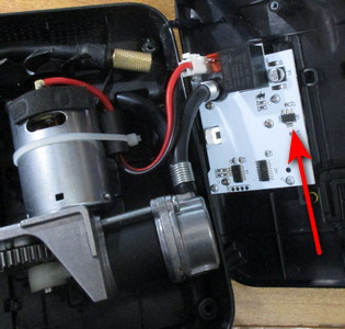

Компрессор на фото имеет одну очень неприятную засаду!
У него на входе стоит стабилизатор AMS1117-3.3, который держит на входе 15 вольт. От автомобильного аккумулятора работает, но стоит только запустить двигатель (с генератором, естественно) - он пробивается и выгорают все микросхемы.
Пострадавшие советуют или менять AMS1117 на более высоковольтный (LM1117, по входу 20 В), или ставить более высоковольтный дополнительно перед ним (естественно, на еще не сожженном компрессоре).
Вот это уже спаленный, ремонту не подлежит:
http://upforme.ru/uploads/001b/4f/36/11/t286316.jpg
Отредактировано Andrew55 (2024-03-30 07:49:12)
Да, спасибо, я читал об этом. Собирался даже поставить какой-нибуть StepDown, но получилось так, что компрессор включается исключительно через PowerBank, напряжение которого не превышает 12...13В, поэтому не стал ))

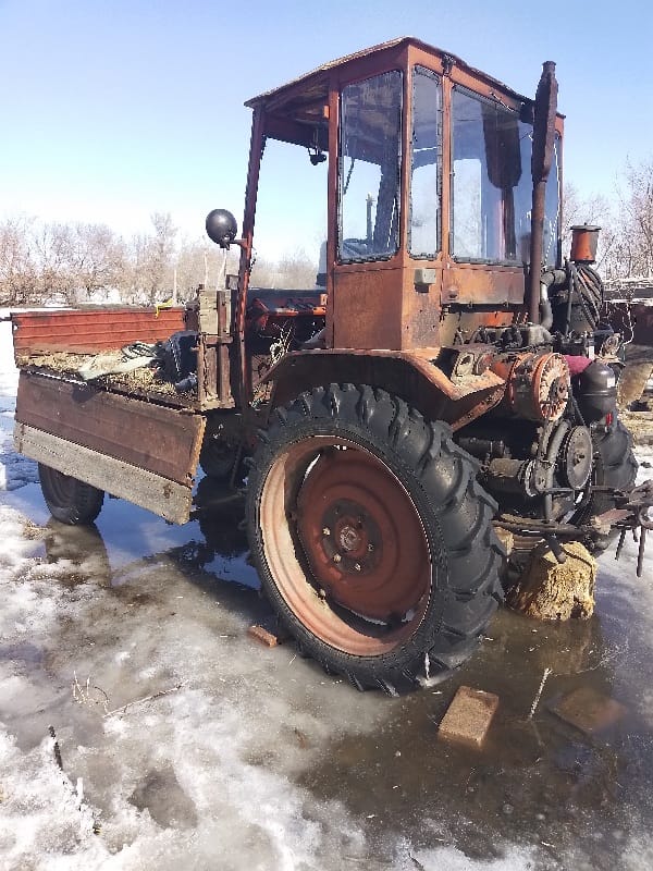

Красивые все. А это наш
https://upforme.ru/uploads/001b/4f/36/2/t189194.jpg
С треснутой фарою, с дверцею старою(вернее совсем без), годен скорей на утиль...  Отдали мы за это быка + 300 тысяч тенге.
