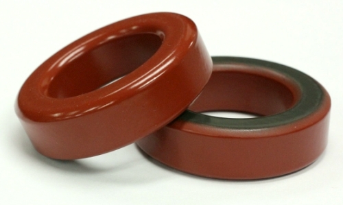

что у меня тут в новом году.
победилась тема про различные помехи и наводки – от работающего лифта.
как я и предполагал, лучший вариант это намотка нескольких витков сетевого
провода на тороидальном магнитопроводе большого диаметра.
в своё время я экспериментировал в своих хобби и тестировал нечто подобное,
но только с ЭМП ВЧ от 1 до 10 МГц, и разными ферроматериалами.
в том числе с кольцами Amidon из феррокарбонильного распылённого железа
с никелем, типа Red Toroide T300-2 ; они применимы на частотах 250 KHz – 30 MHz,
понятно что разные кольца имеют свои уникальные параметры всяких значений.
https://i4.imageban.ru/out/2026/02/19/e4e99edf7ad8dbf65b03b269b3861640.jpg
Начальной магнитной проницаемости (μ), Индукции насыщения (Bs), Остаточной
индукции (Br), Коэрцитивной силы, и тут красные крупные кольца – великолепны.
ничего не рассчитывал, просто намотал в начале ввода сетевым проводом около
20 витков, многожильный медный провод 2 мм. ; ещё второй вариант ферритовое
кольцо проницаемостью ≈ 600НН ; и тот и этот вариант – работают вполне отлично.
понятно что броски это не предотвратит )) – и сеть так и будет не дотягивать
до тех значений качества по  ГОСТ Электроэнергия бытовая 220 вольт 50 герц.
но зато не будет паразитных гармонических составляющих, мешающих любому
радиоприёму, – ведь постоянный гул и жужжание привносили помимо лифтового
хозяйства, – ещё и всякие светящиеся рекламы – и вывески на первом этаже.
теперь радиоприём гораздо более чистый, – и на FM и на MW/AM и SW.
