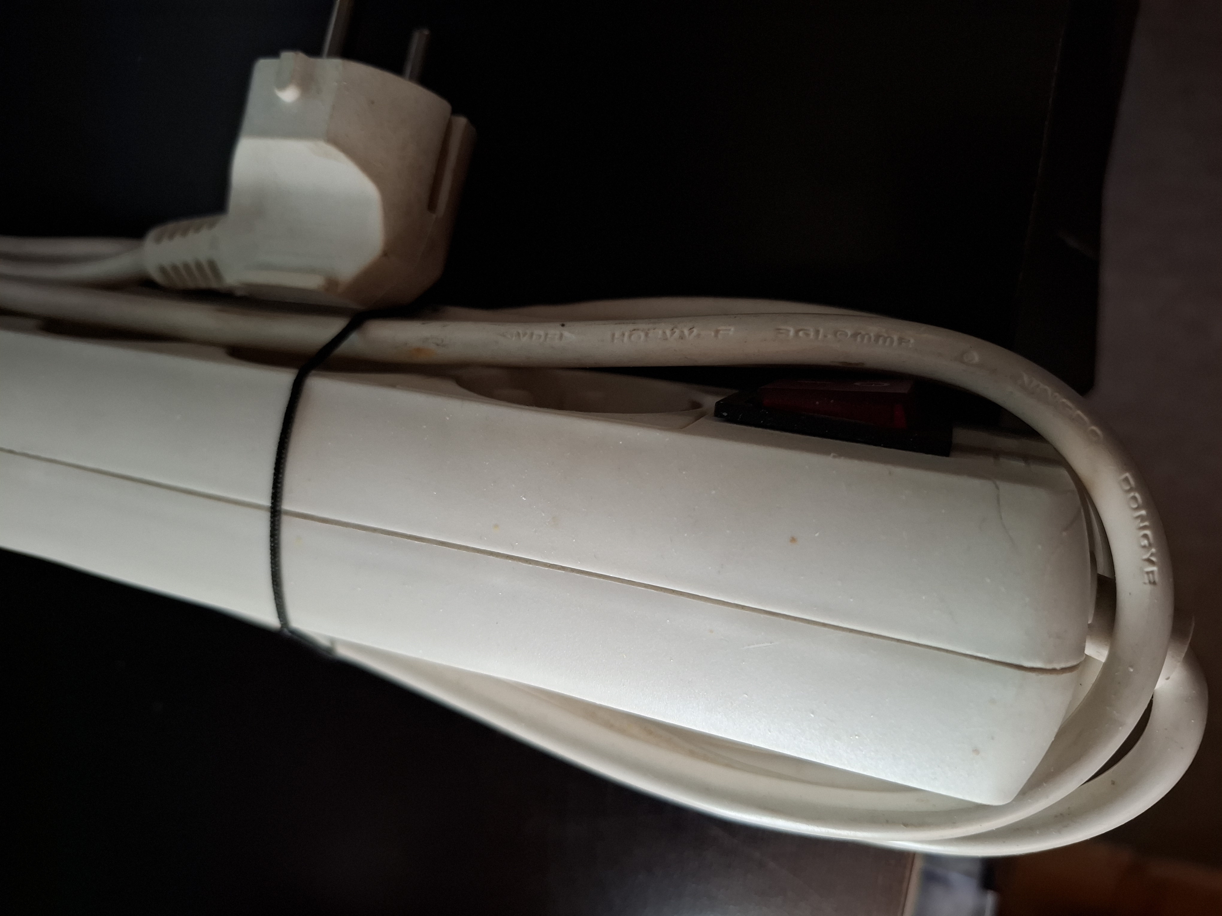

Все, думаю, пользуются такими удлинителями.
https://upforme.ru/uploads/001b/4f/36/25/t643851.jpg
С полгода назад накрыдся выключатель. Тогда и хотел задать вопрос -
как я понял - он не разборный? Сзади видны металлические шпильки (?) в углублениях, которые вроде как загнаны термически (?), так как попытки
выкрутить у одного, у которого эти шпильки вроде имели на головке шлиц (2 уступа по краям), не увенчались успехом. Тогда удалось починить, так как сломанный выключатель вытащился из корпуса
и длинна проводов худо-бедно позволила провести замену/перепайку и вопрос как-то отпал. А вот смотрю у другого (нужно разобрать для иной цели) головки этих шпилек вообще круглые  :(.
Может кто прояснить ситуацию?

А там есть по всему приметру шовчик... это склеено. Если это прижать... я такое делаю в тисках... идёт трещина по шву, а дальше дело техники. А если на хватит проводков на выключателе то надо выбросить и приобрести другой.
Выше уже писАл. У разных производителей технологии сварки этого шва разные. И в некоторых случаях очень облегчает процесс разборки таких корпусов путём введения какого-нибудь растворителя (у меня 646) иглой из шприца. Но это не панацея. Но иногда всё-таки выручает. ;)
Не совсем понял про иглу и растворитель... это как. Я очень часто заклеенное прижимаю потихоньку в тисках по шву пока не начнёт появляться трещинка. Ну, а там уже смотря по обстоятельствам.
Много лет назад (больше 20 лет назад) впервые столкнулся со склеенными корпусами. Так Motorola изготавливала блоки питания для зарядных устройств GP340 (и ей подобных). В те годы ещё не использовали импульсные источники питания, внутри стоял "честный" трансформатор из железа. А корпус собирался из двух половин, где не было метизов, а просто склеивался. В первичке транса ставился термопредохранитель. Который частенько выходил из строя. Благо, у меня на обслуживании были сотни таких радиостанций, и столько же зарядных. Станции от Motorola безумно надёжные, а вот зарядки часто выходили из строя. Времени было много, как научиться их "разбирать". Брал в руки молоток, и бил по периметру шва. Да, частенько корпус страдал нехило, но работало.
Если вы тут скажете про технологию с тисками, сразу скажу - НЕТ!!! Не работало! Ни разу с их помощью ни один корпус не смог разобрать.
Прошли годы. Пришли импульсные склеенные блоки питания. Молотки помогали, но часто трансформаторы ферритовые раскалывались, в отличии от старых.
Потом приходилось разбирать блоки питания от ноутбуков. Где-то подсмотрел способ заливать аккуратненько в шов с помощью иглы от шприца растворитель, и дать какое-то время, потом корпус довольно легко разбирался.
Но это не гарантирует разборки. Всё время разными методами пробую. Универсального метода разборки склеенных корпусов не существует.
И то, что вам тиски как-то помогли, это скорее удача, чем "правильный способ"

Вы совсем не поняли. Он спрашивал про способ разобрать сам корпус, где стоят розетки. ;)
Я разбираю корпуса так - кладу набок, швом кверху, на шов ставлю старый тупой большой кухонный нож ближе к углу и по нему стучу молотком. Но не с размаху, а начинаю постукивать сперва слегка, постепенно усиливая удары, пока не услышу характерный хруст. Ну дальше по периметру. Однажды не было под рукой ножа, использовал туристический топорик.
Мне встречались корпуса, заклееные каким-то адским клеем, так  что помогала только ножовка  по металлу. Просто пилим  по шву  и все, предварительно лучше что-то подстелить,  т.к  вредной  пластмассовой  пыли будет много,  а ее  потом надо сжечь. Микропластик опасен для экологии.
  + 1  Именно так - нож, твёрдый резиновый коврик, молоток, с угла начинать, контроль силы ударов. Вспоминаю - ни одного не сломал корпуса. Иногда пишут - греть феном место склейки, по мне фигня это, клею это не поможет а корпус поплывёт.

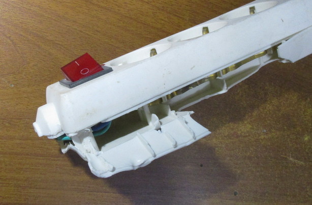

У меня получилось вот только так:
https://upforme.ru/uploads/001b/4f/36/11/t979688.jpg
Всё гораздо более проще!
Корпус - швом на тяжелую наковальню (я использовал кувалду 4 кг), и по шву сверху - хорошим молотком (500 г), с размаху. Трещина возникает строго по шву. Таким же способом обстукиваешь по кругу (размах чуть уменьшаешь) - и вуаля! Тоже не сломал ни одного корпуса. И монтаж, как правило, прекрасно выдерживает - тяжелая наковальня не дает передаваться ударам на плату. Да, если чо - имею в виду блоки питания/зарядные устройства.
Вот и angren68 аналогичный способ описывает.
Отредактировано Andrew55 (2025-12-02 11:37:13)

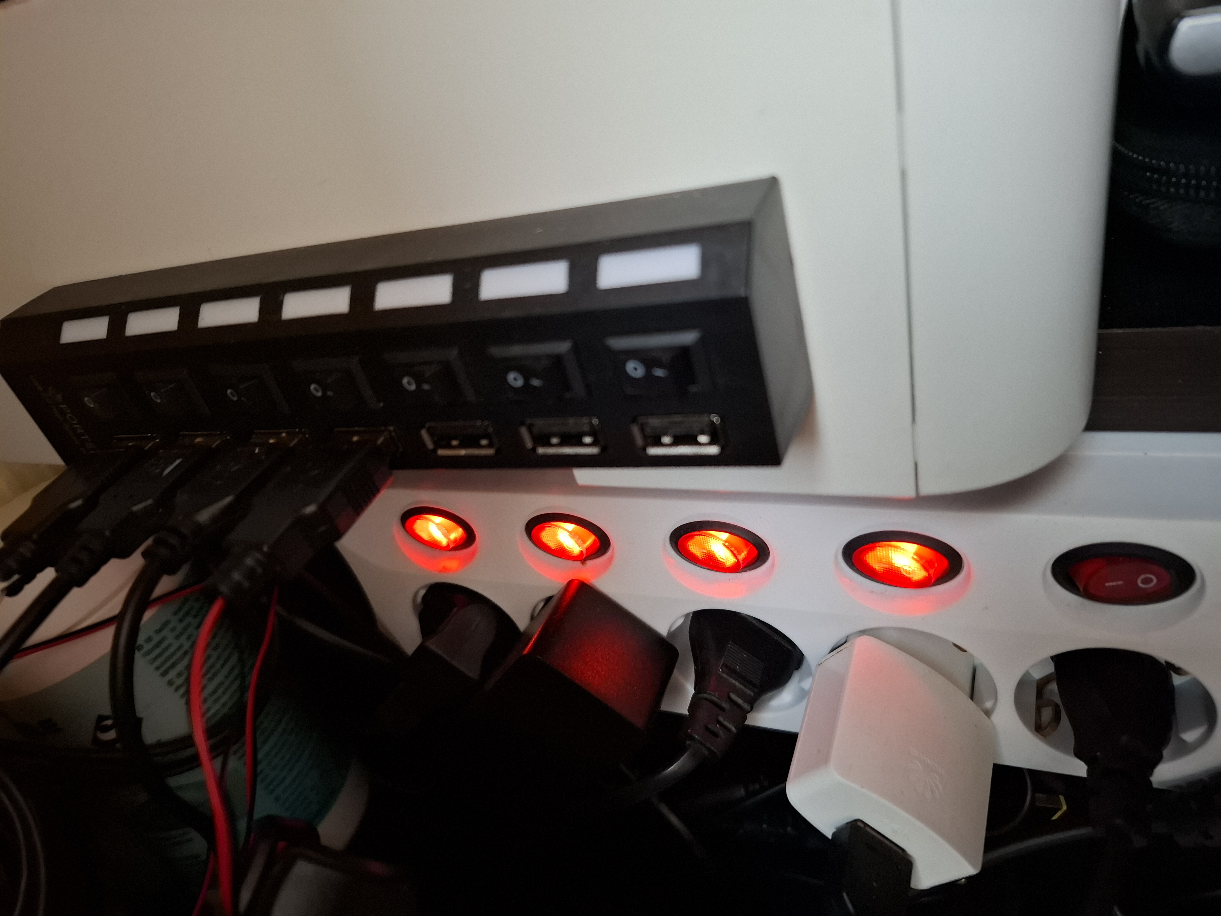

Может кто оценит.... ))
Себе почти любимому на раб/место собрал линейку из 10-ти розеток, каждая имеет собственный выключатель, вся группа включается-выключается контактором ABB (он правда стОит дурных денюх...).  Розеточные выключатели редко дёргаются, а вот АББ каждый день, но у него ресурс несколько миллионов циклов, я столько не протяну )).
...собрал линейку из 10-ти розеток...

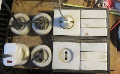

Ну, уж коли на то..., то и я не лыком... :D
https://upforme.ru/uploads/001b/4f/36/5/t557636.jpg
https://upforme.ru/uploads/001b/4f/36/5/t724793.jpg
Но это всё смехуёчки   https://upforme.ru/uploads/001b/4f/36/5/t95467.gif  https://upforme.ru/uploads/001b/4f/36/5/t212985.gif  https://upforme.ru/uploads/001b/4f/36/5/t98292.gif

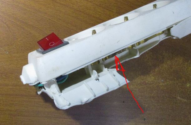

А вот то, что я назвал шпильками
https://upforme.ru/uploads/001b/4f/36/25/t896492.jpg
Andrew55, можете сделать фото с такого ракурса (снизу)?
https://upforme.ru/uploads/001b/4f/36/25/t860507.jpg

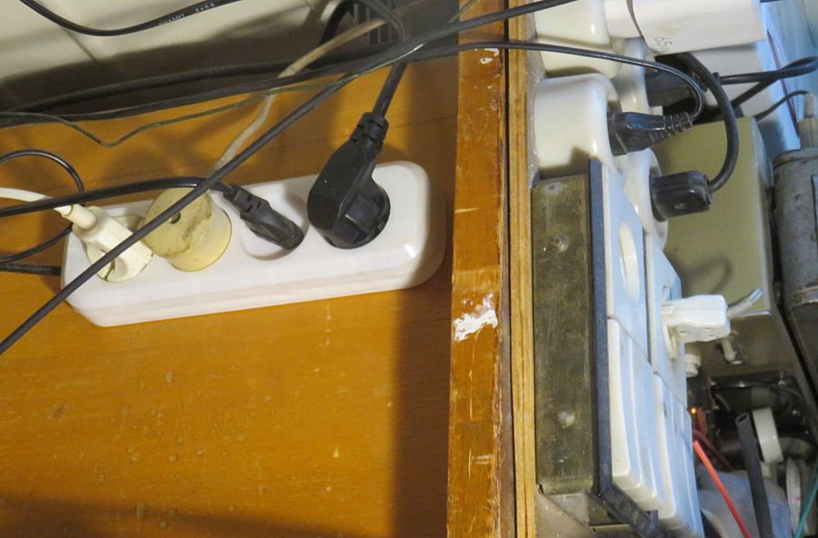

Открою военную тайну  :D. Хочу этот удлиннитель прикрепить в стенке рабочего стола. Сначала использую нано-супер-пупер китайскую липучку
https://upforme.ru/uploads/001b/4f/36/25/t317938.jpg
Опыт показывает, что не всегда она держит хорошо. Поэтому, как запасной вариант, держу в голове сверление в корпусе двух сквозных отверстий и пришпандоривание к столу длинными шурупами.

Тут показывал... такие пойдут?
http://proradio.ixbb.ru/search.php?acti … 24&p=5
Вполне даже  :D. Ишшо и останется  :rofl:.
