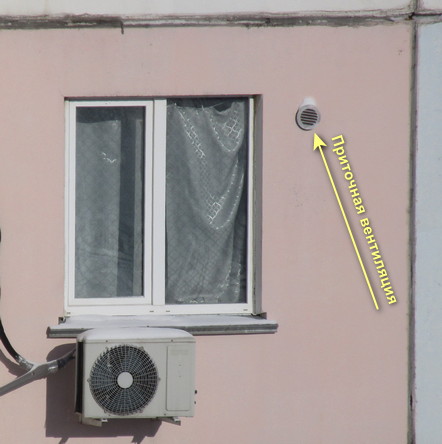

Сюда наверно спрошу...
Новостройка, в комнатах влажность примерно 70% , плачут окна, стёкла от застройщика, двухкамерные, откосы мало плачут, только стёкла возле штапиков. Батареи стоЯт нормально, т.е. конвекция есть. Внутри стеклопакеты не потеют.
Есть ли решение быстрое простое перезимовать ?? Потом видимо менять всё окно...

Проверьте вытяжку. Вообще, должен быть баланс вытяжки и приточки. И воздухообмен согласно САНПИНу, обычно 30 мі/ч на человека в квартирах.
Откуда у вас там влага? Ведь обычно в отопительный период проблема в сухом воздухе.

Ну моются то они в ванной, а там своя вытяжка. Приток-то есть? Ведь без него и вытяжка не работает.
Рашьше, со щелястыми советскими окнами, этих проблем не было, они появились с пластиковыми окнами.
У меня окна никогда не потели, но, правда, стеклопакеты двухкамерные, т.е. внутреннее стекло теплее. И рамы деревянные, а не пластик.
Отредактировано Eugene (2026-01-02 00:17:22)
868
Eugene написал(а):
Приток-то есть?
С этим проблема. Зимой по факту нету, только когда проветривание, потому на кухне на зиму рециркуляция с угольным фильтром.
Так точно. В советских домах приточка шла через щелястые рамы, в современных домах со стеклопакетами предусматривается отдельная приточка:
https://upforme.ru/uploads/001b/4f/36/11/197008.jpg
Жильцы, кстати, часто её ликвидируют в процессе "евроремонта", так как изнутри комнаты она выглядит как бельмо на глазу:
https://upforme.ru/uploads/001b/4f/36/11/349965.jpg
