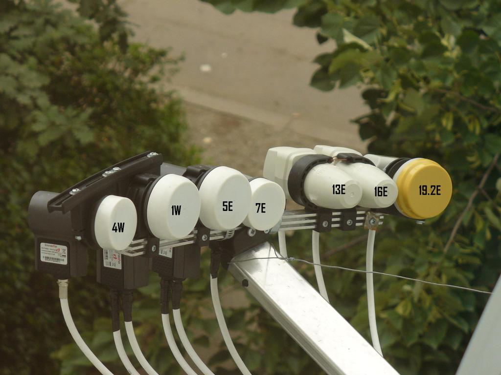

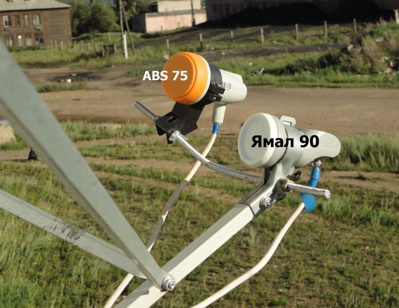

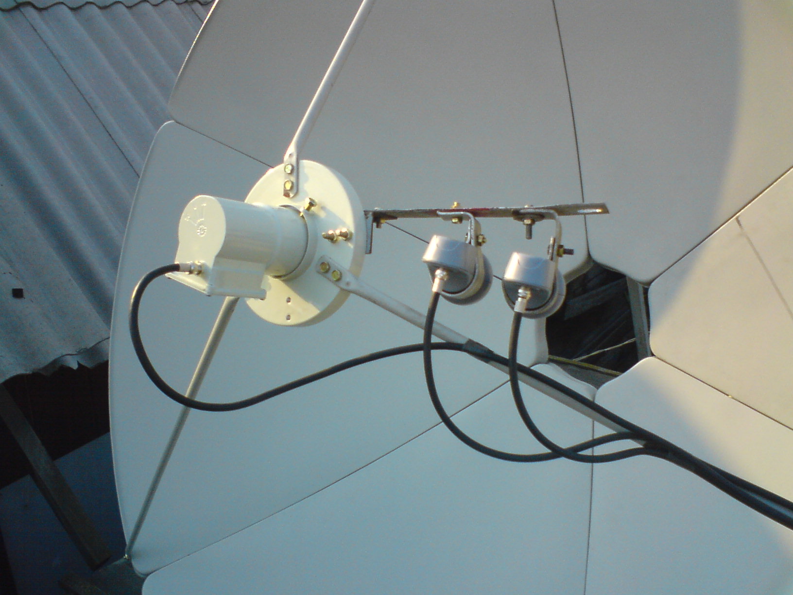

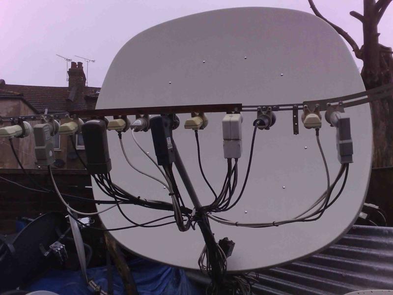

Мультифиды на этом принципе и работают, когда на одну тарелку несколько спутников ловится. Я сам их делал, будучи инженером кабельного ТВ (по совместительству), у меня на одной тарелке было три головы, на второй две. Делал сам из шпильки с резьбой М6 и сантехнических хомутов. Для меня на тот момент времени это оказалось самой технологичной и надёжной конструкцией, так как слесарки у меня нет, всё делал "на коленке"
А так в Интернете каких только мультифидов ни увидишь!
Вот из России.
https://upforme.ru/uploads/001b/4f/36/12/t658780.jpg
https://upforme.ru/uploads/001b/4f/36/12/t750998.jpg
А то Европа, если по спутникам судить.

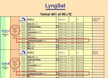

но здесь же вроде бы как раз и T2-MI ? или не ?
и как он каждые десять минут попадает к абоненту ?
Кроме ТВ каналов, в спутниковом сигнале идёт куча всякой служебной информации, в которой и "ключи" передаются.
А ещё и DVB-S2:
https://upforme.ru/uploads/001b/4f/36/12/t963764.jpg
Кроме частоты транспондера, надо обязательно символьную скорость указывать, и желательно FEC...

А ещё и DVB-S2:
то есть и то и другое независимо присутствует?

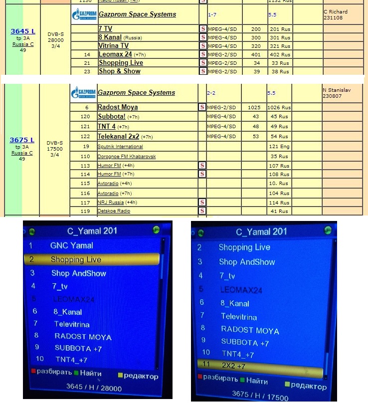

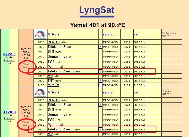

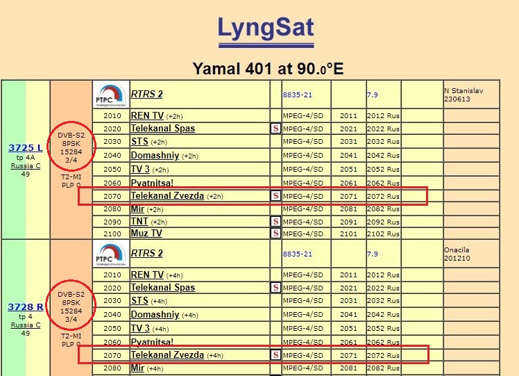

НЕТ!!! Я вам дал ссылки на хороший ресурс. По данным с него, с "ваших" транспондеров убрали "Звезду". Списки принимаемых со спутников каналов там постоянно обновляются.
Сами сравните:
https://upforme.ru/uploads/001b/4f/36/12/t793632.jpg
Отредактировано angren68 (2024-01-06 17:41:01)
наконец выяснилась истина. а то сразу с высоким апломбом-мои ручонки виноваты.(не в обиду, но накипела эта явная предвзятость ко мне и Азусу)
Теперь ясен пятак- не поможет и поворот на 49-й градус.Ибо  там тоже T2-MI .И не ловилось там, видимо тоже из за этого, а не из за препятствий.

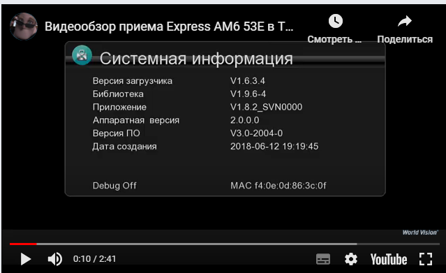

Вбитые вручную транспондеры (на World Vision Foros Combo T2/S2) показывают "зелёное" качество, но каналы не прописываются.
данные ПО
Версия загрузчика V1.6.35
Библиотека V1.96.4
Приложения V1.8.5_RCO
Версия ПО V3.1-2004-0
Дата соэдания 18:06:2019 17:05:19
Debig off  MAC 3a:f5:f0:44:06:01
Это явно показывает то, что сигнал с транспондеров принимается, и идёт опознание его присутствия,. То, что каналы не определяются/показываются, это уже зависит от возможности ресивера декодировать T2-MI.
Блин... Да как так то, у вас постоянно ресиверы меняются?! Ведь раньше писалось об OPENBOX GOLD MX7...
Вот информация по вашему "следующему" ресиверу.
https://wvclub.net/forum/index.php?topic=2976.0
Также требуется перепрошивка. Поймите, бытовые ресиверы недорогого класса, по идее, не должны принимать такой стандарт. И, пока есть возможность, надо успеть на существующих ресиверах их перепрошить до возможности приёма T2-MI.
P.S. Официальные версии ПО не будут иметь возможности приёма T2-MI.
Отредактировано angren68 (2024-01-07 21:53:14)

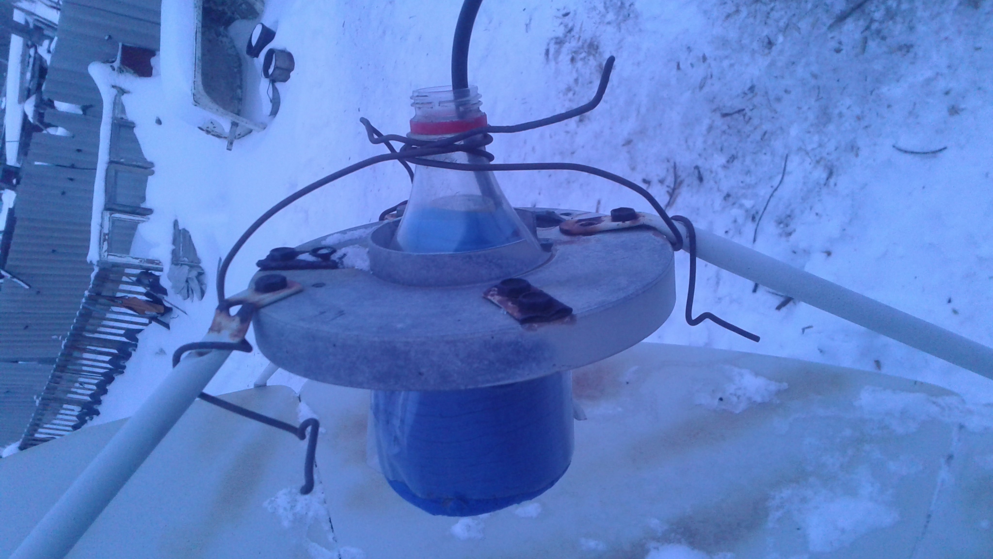

При наличии хорошей слесарки,
https://upforme.ru/uploads/001b/4f/36/2/t933729.jpg
вот и вся слесарка
Почти наугад! Самый анекдот в том, что наилучший фокус, когда штекер конвертера для Ku прямо против кольца "пушкодержателя" конвертера для C , из за этого пришлось применить гибкий тонкий кабель, соединив его по-гадучьи, без ответной части разъёма.
Диэлектрическая пластина в конвертере как раз играет роль преобразования линейной поляризации в круговую.
её размеры играют роль? зависят от диапазона? можно ли её изготовить искусственно самодельно? наконец, можно ли конвертер для круговой  поляризации с помощью ещё одной пластины-"компенсатора" заставить принимать линейную? зачем?- чтобы простой установкой-снятием пластины переходить от круговой к линейной и обратно.
вот и вся слесарка
почему то никто даже не обматерил. есть уже и второй вариант- с деревянными рейками-держателями конвертера. Сфотать не могу, нахожусь в другом месте.И похоже  там конвертер круговой поляризации . Ловит только ОТВ Владивосток и ещё что то, чего не ловилось с прежним конвертером. Новый более длинномордый, будто там пластина эта и стоит. Модель и другие данные к сожалению не скажу по упомянутой ранее причине, а ранее, когда был дома не написал из за отсутствия интернета. Поэтому заранее прошу не исходить желчью.
Не сильно. по ширине определяется диаметром волновода, по длине примерно такой же размер.
Совершенно без проблем, был стеклотекстолит, гетинакс, фторопласт, да практически любой диэлектрик.
Вообще дурь. В линейном конвертере пластины нет, в круговой - есть. Конструктивно проще не добавлять пластину ещё одну (причём я не знаю результатов такой доработки), а убирать существующую.
