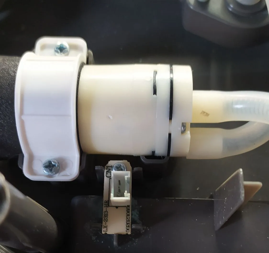

Практически на все 100% уверен, что эта деталька типа такой.
Цоколёвка (распиновка), кстати, подходит. И на плате от этого датчика у разъёма обозначение типа HOR (горизонталь?)
Это увлажнитель на высокой стойке, должен твёрдо стоять.
https://upforme.ru/uploads/001b/4f/36/12/t968199.jpg
Придётся экспериментировать. Датчики то разные бывают. :(
https://upforme.ru/uploads/001b/4f/36/12/t436214.jpg

Надо поискать магнит рядом. Компас есть?

259
Не, про магнит вы не поняли.
Раз решено, что это "Холл" , он должен что-то магнитное-переменное улавливать, как вариант вращающееся поле вокруг моторчика. Ну типа если мотор вращается, можно дать напругу на испаритель... и т.д. Это если платка с Холлом стояла рядом с моторчиком.
Выше я приводил фото, где платка стоит. Там как раз помпа/насос с двигателем стоят. А что толку, если у меня датчиков Холла один фиг, нет?

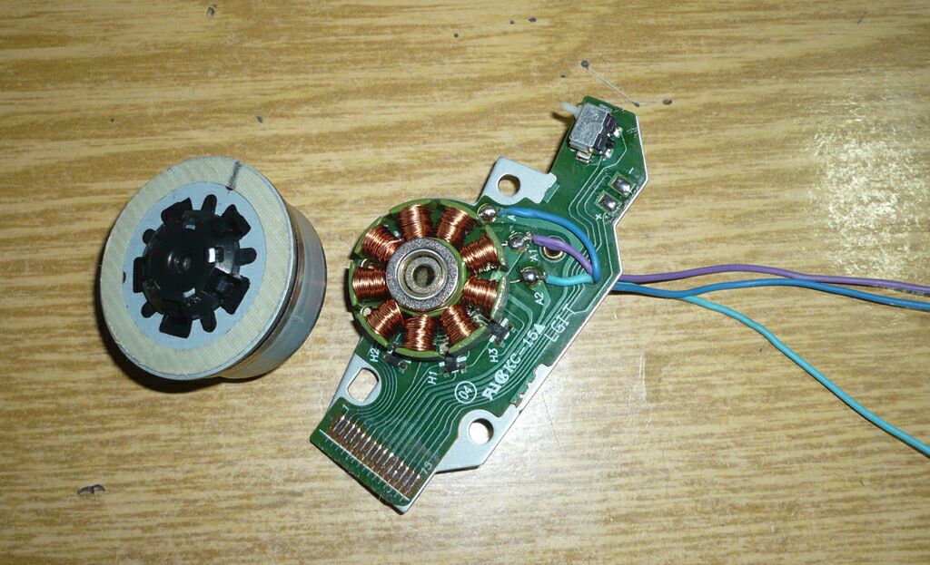

К тому же, как я писал выше, эта зверюга больше похожа на вот это:
https://upforme.ru/uploads/001b/4f/36/12/t378140.jpg
261
Такие (или похожие) устанавливаются в моторчиках от СД дисководов. Можно оттуда попробовать достать.

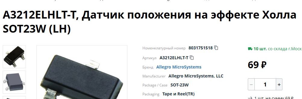

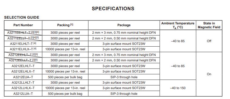

Давно было, ремонтировал трамблёр на Гольфике старом, оригинальный датчик стоил нездоровых денег, в интернете нашел как, и отремонтировал с помощью SS441A , стОит копейки.
263
Спасибо за наводку. Поищем.
Спасибо за информацию. Подобных много, и в SOT23 много. Будем, не спеша, пробовать. С увлажнителем не торопят. Летом у нас влажность нормальная. ;)

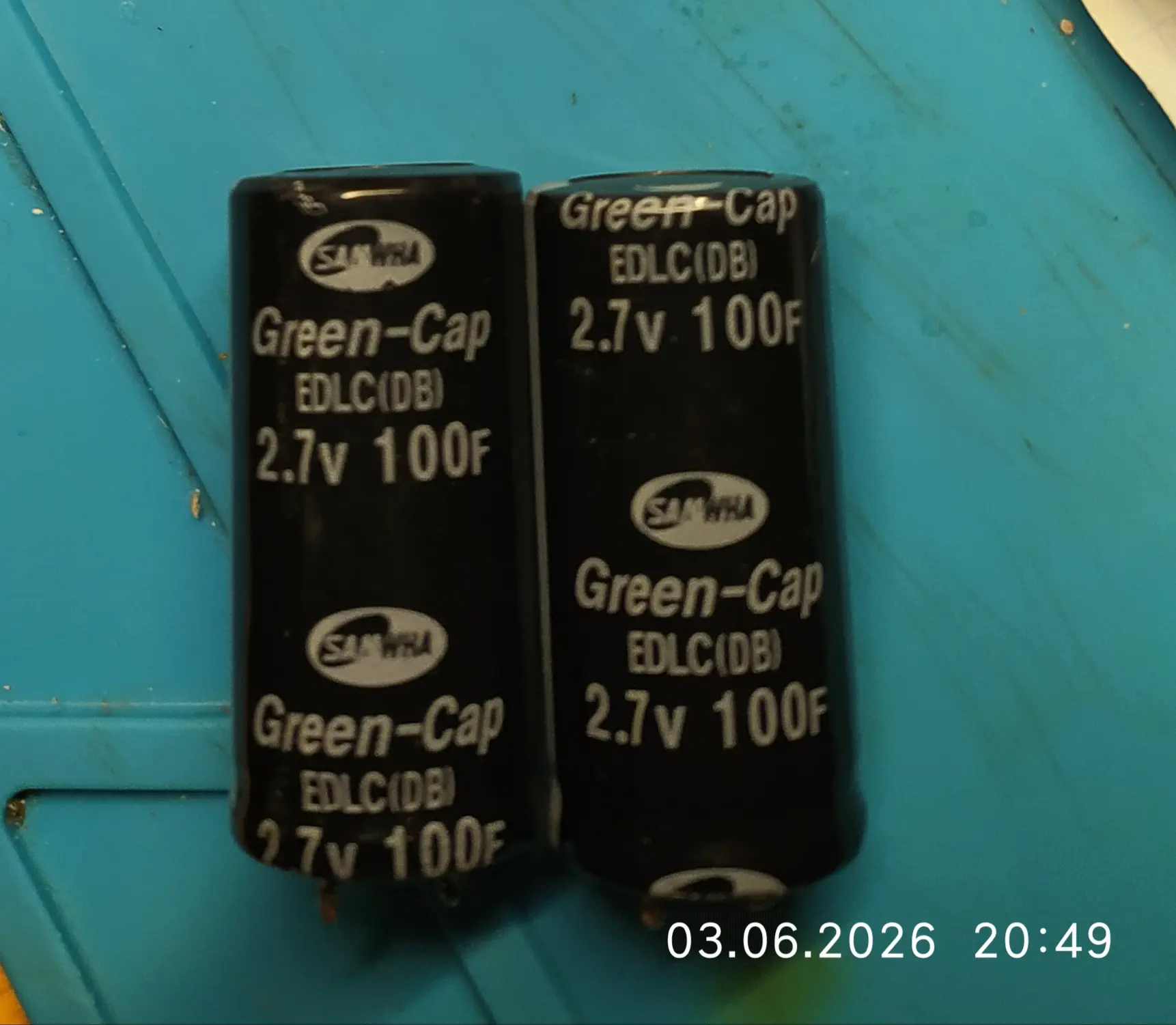

Это ещё куда ни шло. ;) Вот у меня есть парочка таких...
https://upforme.ru/uploads/001b/4f/36/12/t58567.png
Не знаю, где они стояли, даже предположений нет... И как такие измерять?  :crazyfun:
На подобных даже сварку для аккумов делают...
267
Не слышал. И напряжение смущает.
268
  Вот что на фото эти небольшой ток дают, а есть с болтами фарадники, даже автосы заводят. У меня на зиму куплен , дома за полчаса зяряжаю, потом на аккум - даже пару-тройку прокруток можно на бензинке (когда аккум полумёртвый был помогало сильно.)
Вот видос. , если кто может пропустил...
Отредактировано prusony (2026-06-03 20:24:12)
269
Так их же впослед соединяют с ограничивающими напряжение и ток платами, на Алике продают ещё вроде...
Отредактировано FDoich (2026-06-03 20:36:24)
270
У меня их всего два. ;) А обычных емкостей по 15000 мкФ на 50 Вольт штук восемь найдётся. Так что, если уж и заморочусь, то не с ионисторами.
