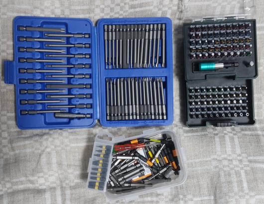

T20    -   бита обычная (без дырки)
TT20  -   бита обычная уже с дыркой (вам нужна была)
TS20  -   бита обычная пятилучевая с дыркой
  У меня все они есть... Сейчас сфоткаю.
https://upforme.ru/uploads/001b/4f/36/26/t976755.jpg
  ГДе-то еще есть... И не говорите что дорого или негде купить. Кто-то ленивый (без обид плиз.)

Ругают да не в ту сторону, что ожидал. Значит действительно дырка, а не пломбы.
https://upforme.ru/uploads/001b/4f/36/2/t986526.jpg
У меня только такие. И один в Ушсорке остался, а прямоугольный коробке.И один или два украли в прежние времена, когда мне было хуже и долги с общества в нестандартной валюте сильнее и чаще взыскивать приходилось.
Но и это уже достижение,  ранее и этого не было.

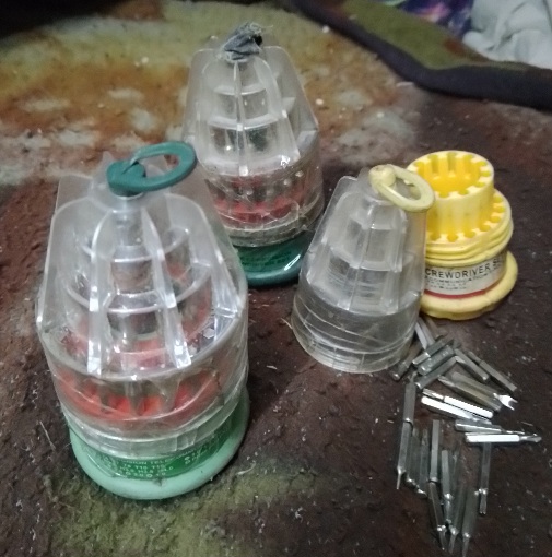

Тогда беру взад ругань ! ))
Да, это не "Т" а именно "ТТ" битки. А есть еще ж в утюгах типа "минуса" с прорезью в середине , это S2 U5 и т.д. Или трёхсекционные S2 Y4
Отредактировано prusony (2026-04-15 22:34:06)

42926,26 написал(а):
У меня все они есть
https://upforme.ru/uploads/001b/4f/36/29/t639114.jpg

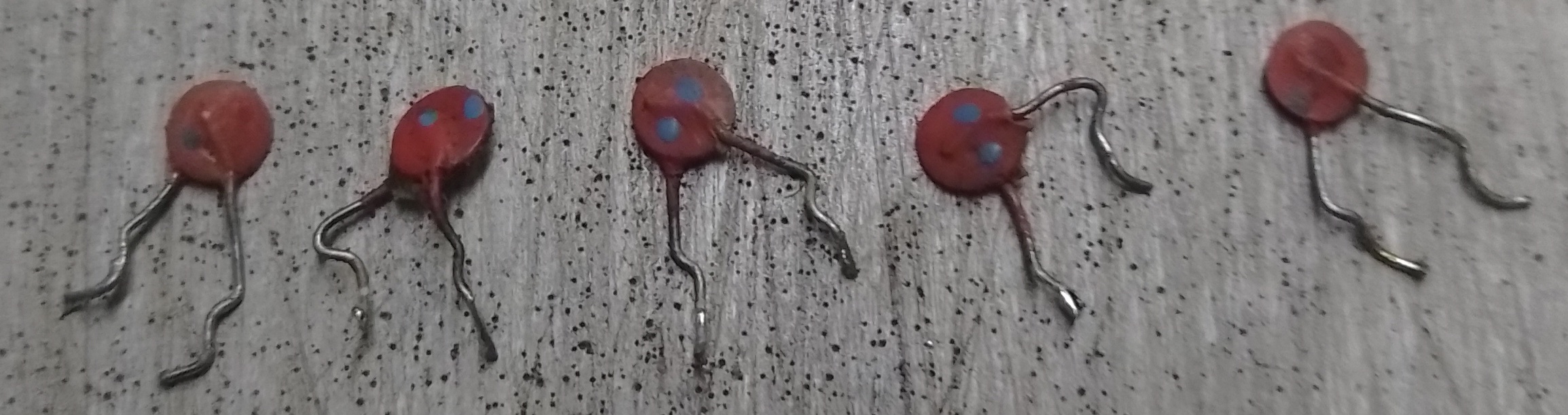

https://upforme.ru/uploads/001b/4f/36/2/t102291.jpg
По этим  точкам-цветочкам можно определить ёмкость? ИИ затрудняется.
229
Исходя из моего опыта - нереально. Надо измерять. Очень многие детали такого типа поставлялись с завода-производителя просто в коробках с сопроводительной документацией. Частенько они никак не отличались по внешнему виду, и никак не обозначались. Ну не было в СССР отдельного стандарта для маркировки таких ёмкостей!
Если нечем измерить, то ссыпайте их в отдельную коробку. Они, хоть и копейки, но чего-то стоят.
Разоритесь один раз, прикупите прибор, который вас избавит навсегда от таких сомнений. Не думаю, что те же 10-15 тыс. тенге принципиально подорвут вашу экономику. Зато смогут вас спасти от огромного количества сомнений. ;)
230
+1 Мерять только.  Единственное с завода помню, это   КД-1 .  Толщина (в зависимости от ёмкости) косвенно связана с рабочим напряжением. Кондёрчики не плохие, в контурах нормально работали.  Параметры - в упаковке был листок, на на нём всё написано. Точки почти ничего не значат, стандарта не было, внутри завода в ТУ  был порядок, типа цвет корпуса это ТКЕ, точка это допуск....
  Много написал, вспомнилось... Короче - мерять только!

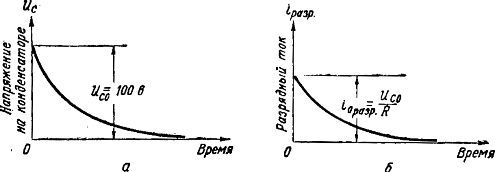

Разве?
237
43934,8 написал(а):
Разве?
Не сильно давно изучал вопрос, как измерить. По памяти - в нескольких местах люди писали что заряд по экспоненте, разряд почти линия...
  По формуле вычислял ёмкость, надо дельта напряжения и время...
   Еще помню выбешивал эффект памяти. Заряжаешь до 3 В, разряжаешь (КЗ лучше не делать, там что-то плохое может быть)  резистором, откладываешь на пару часов , потом мультиметром = а там 1,5 Вольт примерно. ))
238
43933,22 написал(а):
А в чём подозрение на неисправность?
Говорят, контроллер не сохраняет настройки при отключении питания на пару часов. Я даже не знаю, что за контроллер, принесли только плату с чипом и индикатором. И курьер не в теме.
239
Ну, на заборах ещё и не то пишут  :)
http://upforme.ru/uploads/001b/4f/36/8/t865972.jpg
Заряд.
http://upforme.ru/uploads/001b/4f/36/8/t305729.jpg
Разряд.

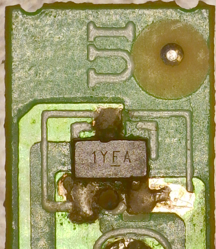

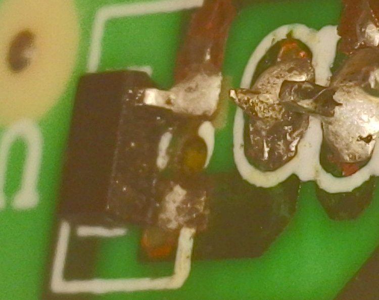

Принесли увлажнитель Редмонд (кириллицей, как ни странно) HF2213S. Не включается.
Плату блока питания восстановил. Стандартный набор деталей выгорел.
Есть ещё плата управления и индикации, плата Bluetooth (ЗАЧЕМ?!), всё с виду в норме.
Ещё со следами коррозии пара из трёх мелких платок. На одной стоит элемент для замера влажности и терморезистор. Терморезистор один вывод сгнил, тоже заменён. На второй платке, которая стоит также отдельно, одна деталька в корпусе SOT23.
https://upforme.ru/uploads/001b/4f/36/12/t456167.png
и одна ножка также отгнившая.
https://upforme.ru/uploads/001b/4f/36/12/t496440.png
С транзистором как-то не срастается (нахрена выносить на отдельную платку через шлейф, и обозначение, как для микросхемы), но что это, и для чего?
