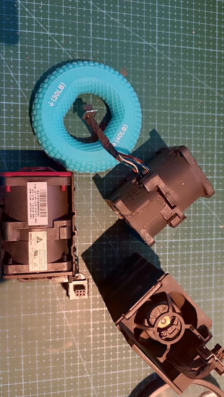

Достались мне вентиляторы.
Они с сервера. Какие то спареные.
На каждый идёт по четыре проводульки.  Все разного цвета. Наверное для управления скоростью ?
Ничего в Инете про них не нашёл.
Какие будут рекомендации по определению контактов ?
http://upforme.ru/uploads/001b/4f/36/67/t452890.jpg

186
Перефоткайте крупно лейбл, и печ/плату с микрухами....
ПИШУ С ОШИБКАМИИИИИИИ !!!!!!!!!!!!!!
Как вариант - вентили на постоянный ток, 12В  и они засинхрены (один втягивает , другой вытяжка, засинхрены чтобы не было "соревнования".)

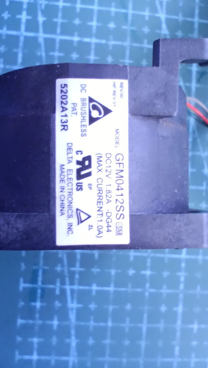

А сегодня на другом нашёл этикетку с названием.
Ну и даташит сразу нашёлся в сети.
Это бесщёточные 12 вольтовые трёхфазные моторчики с бешеной скоростью.
Наверное к ним платка управления полагается. И наверное они шумные очень.
Так что для дома, для семьи вряд ли найду применение.
http://upforme.ru/uploads/001b/4f/36/67/t20354.jpg

Там на листочке надо найти буковки Hz, Они равны нашим Герц. Ну кило оно К.
А цифирки арабские.
К сожалению документация доступна только на английском.

На шильдике:
https://upforme.ru/uploads/001b/4f/36/67/t560486.jpg

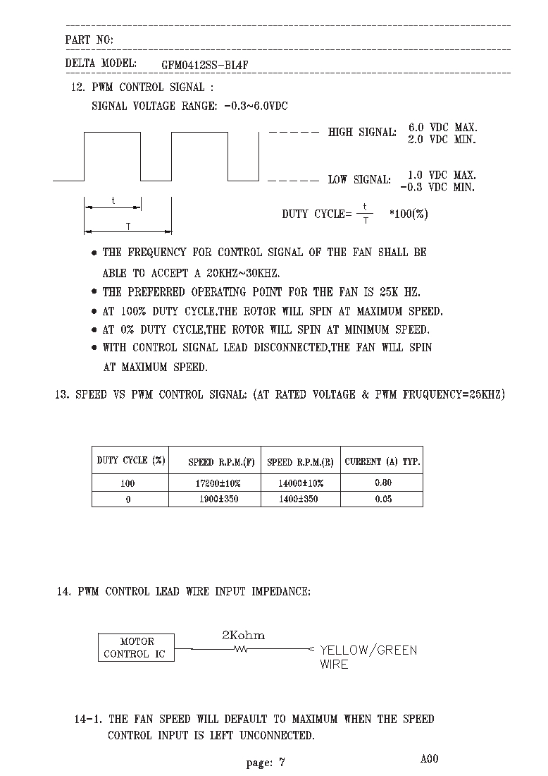

Документашка кажет аж до 17.
http://upforme.ru/uploads/001b/4f/36/67/t85978.jpg

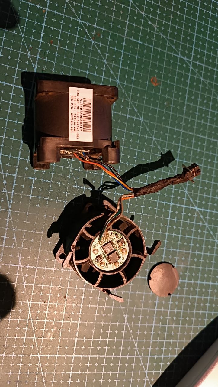

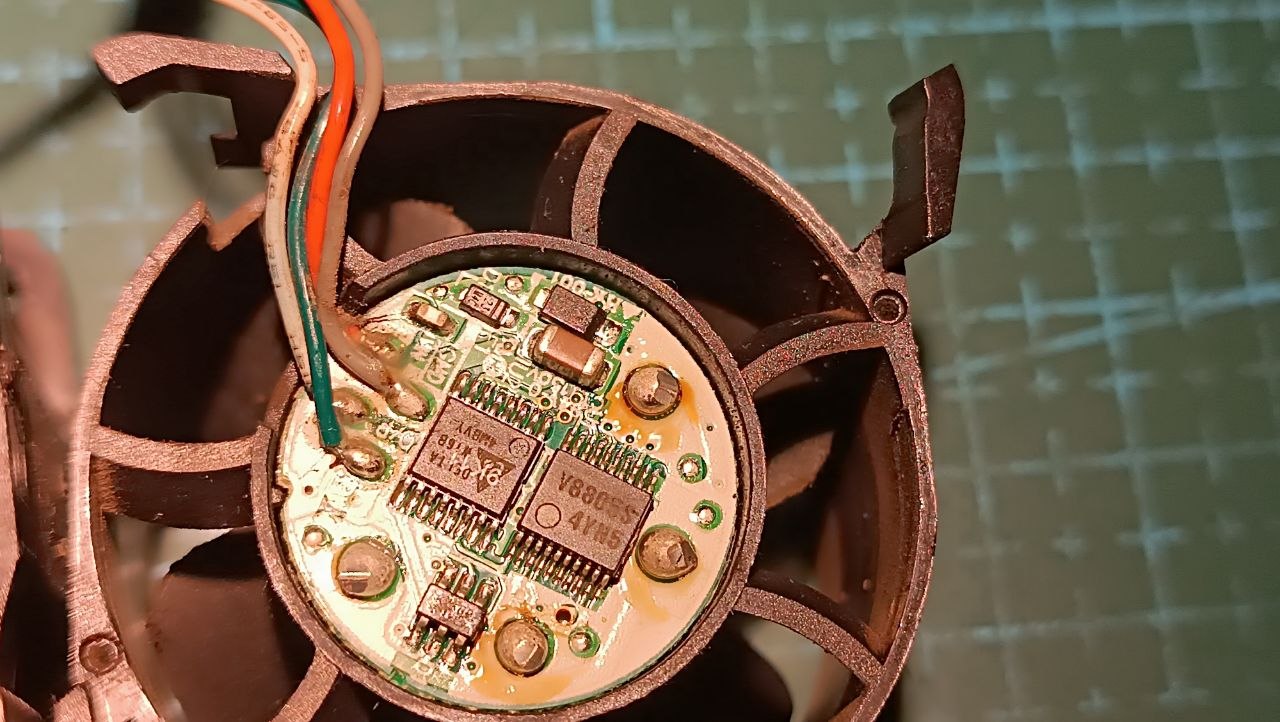

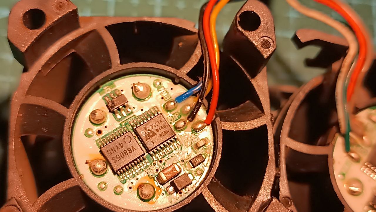

А вот зачем им в каждом по две микросхемы многолапых ?
http://upforme.ru/uploads/001b/4f/36/67/t431780.jpg
http://upforme.ru/uploads/001b/4f/36/67/t339716.jpg
203
Так это и есть драйвера для моторов. Похоже покупать ничего не надо, отменяйте заказ. Вот что Алиса выдала о подключении:
Вентилятор GFM0412SS-BL4F — это сдвоенный аксиальный вентилятор постоянного тока с двумя независимыми вентиляторами в одном корпусе. К каждому вентилятору идут по четыре провода. t-way.ru
Схема подключения
Провода входного вентилятора:
• красный — питание «+»;
• чёрный — питание «-»;
• синий — F00 (генератор частоты, датчик скорости или тахометр);
• жёлтый — PWM (управление скоростью вращения двигателя при помощи ШИМ-сигнала). t-way.ru
Провода выходного вентилятора:
• оранжевый — питание «+»;
• серый — питание «-»;
• белый — F00 (генератор частоты, датчик скорости или тахометр);
• зелёный — PWM (управление скоростью вращения двигателя при помощи ШИМ-сигнала). t-way.ru
Важные замечания
• Полярность. Перед подключением необходимо убедиться в правильности полярности: положительный (+) и отрицательный (-). Подключение с обратной полярностью может привести к повреждению вентилятора. konnect-market.ru +1
• Параллельное подключение. Если используется несколько вентиляторов параллельно, необходимо подключить внешний конденсатор ёмкостью 4,7 мкФ или больше для предотвращения нестабильности питания. konnect-market.ru +1
• Защита от блокировки ротора. Не все вентиляторы имеют функцию защиты от блокировки ротора. Если эта функция отсутствует, принудительное прекращение вращения крыльчатки может привести к выходу вентилятора из строя. konnect-market.ru +1
• Монтаж. Неправильный монтаж может вызвать избыточный резонанс, вибрацию и повышенный шум. konnect-market.ru +1

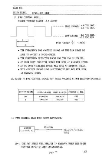

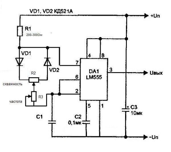

В даташите есть параметры шим сигнала для управления скоростью вращения.
Можно попробовать простую схему щим генератора на 555 таймере.
http://upforme.ru/uploads/001b/4f/36/27/t843293.jpg

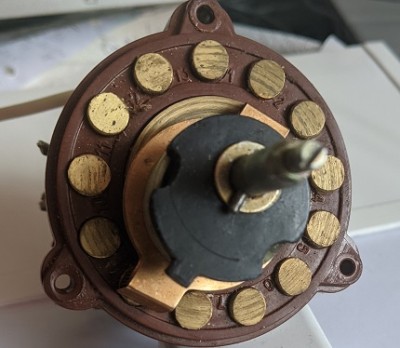

Подскажите, пожалуйста, тип переключателя (от измерительных приборов ссср)
https://upforme.ru/uploads/001b/4f/36/69/t985208.jpg
208
ПЩ-12П1Н1
Переключатель щёточный 12 положений одно направление

210
Интересно, куда вы собрались его применить?
