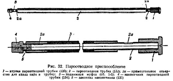

У пулемета пароотводное устройство "отслеживает" наклон кожуха и переключает отвод пара всегда в его верхнюю точку:
