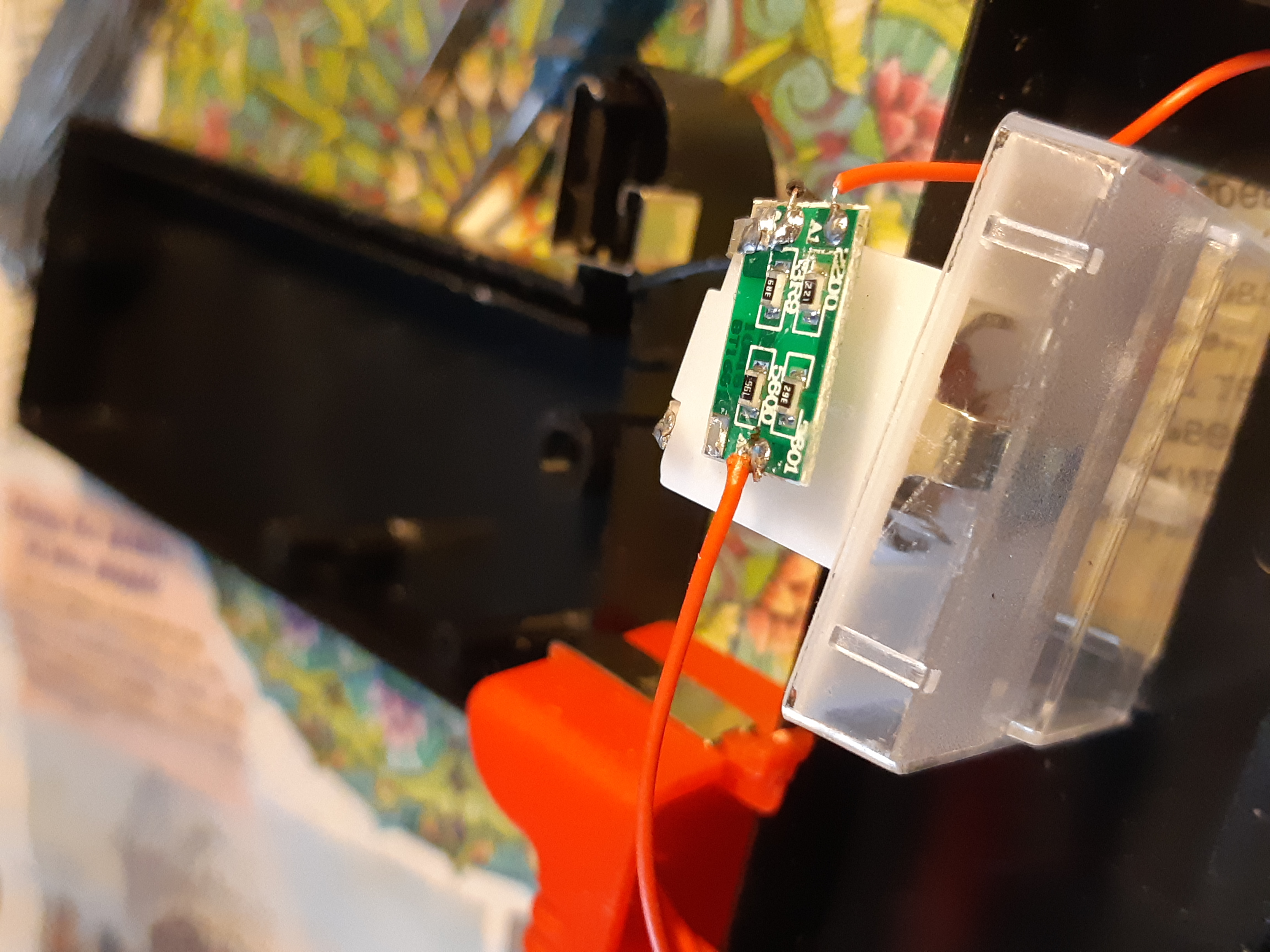

Там ещё платка малюсенькая. Но это наверное для понижения кроновских вольт. Поищу. По-моему я даже фоткал, когда этот тестер ремонтировал.
Вот нашёл. Не крупно, но всё же.
https://upforme.ru/uploads/001b/4f/36/25/t291787.jpg
Видно что одна клемма стрелочного прибора просто не была припаяна к плате.
Отремонтировал. И получил возврат за брак  :glasses:.
Отредактировано SerSer (2025-09-06 21:24:50)
Делитель какой-то?
Делитель-нагрузка. Китайцы минимизировали по-максимуму...
А как выбираются ступени делителя?
Да "на глаз" же... :D Батареек много разных, а делителя с подгрузкой всего два...

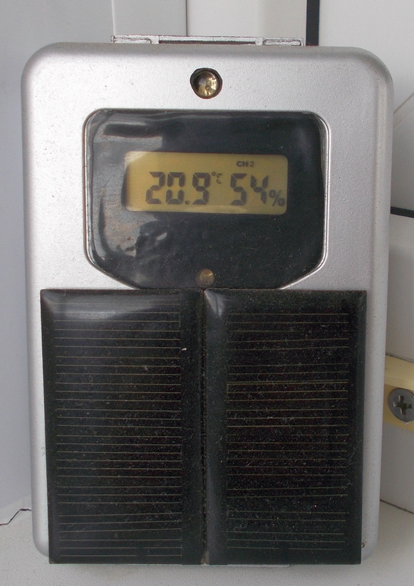

У меня последняя модернизация уличного датчика погодной станции уже полтора года работает без вмешательств. Вместо 2-х ААА установлен литий от эл. сигареты, микромощный стаб. на 3 вольта, схемка ограничения зарядного напряжения для аккума и два последовательных солнечных элемента на 5 вольт. Сначала был один, но т.к. датчик стоит на северной стороне, где солнышко даже в ясную погоду заглядывает ненадолго только утром и вечером, пришлось добавить второй СЭ. Вот такой я извращенец... :Dhttp://upforme.ru/uploads/001b/4f/36/22/t131380.jpg

Добрая модернизация.
А влажность точно показывает ?
Шозадичь?
а   что не  так ?*
